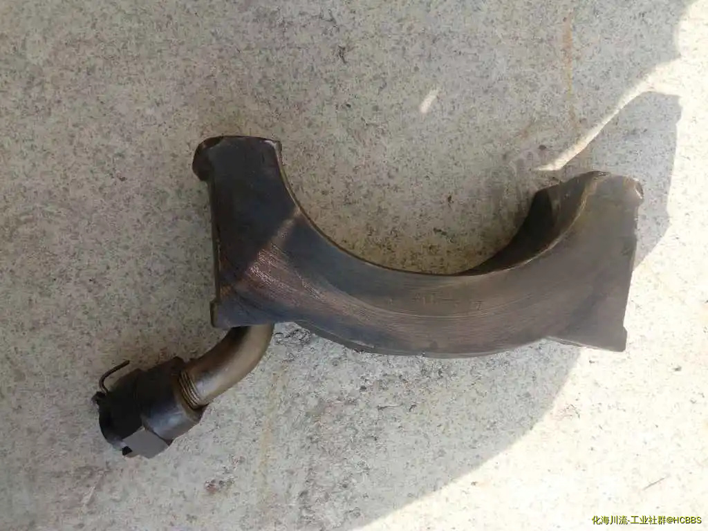

楼主你好:我公司一台往复式氢气压缩机2DW-334/26-35型,运行中发出异常响声,紧急停车后,检查发现连杆大头瓦盖螺栓断裂,瓦盖脱落,将滑道上部碰掉一块,曲轴箱撞击出现裂纹,大头瓦盖弧形张口变形,拆卸活塞组件,发现活塞螺母有松动情况,用塞尺检测为0.50mm间隙。在此次事故出现前的一段时间内压缩机没有出现很大的异响,就是在事故发生时才出现的异响,查看油温和油压事故发生时没有明显的变化,油压有一点低,但仍在规定的范围内。现在想请教是否会因为活塞螺母松动造成连杆大头瓦盖螺栓断裂而出现上述的事故?如果不是哪有可能是什么原因发生的这次事故?

图片有问题,但是根据你的描述,我个人觉得不像是活塞松动引起的事故。
如楼主所说,活塞松动0.5,相对气缸本身余隙是很小的,不足以引起撞击。倒符合事故后活塞撞击引起活塞松动的情况。
应该就是连杆螺栓断裂引起的事故。

应该是连杆螺栓断了造成的

我觉得应该是大头瓦盖螺栓疲劳断裂吧

个人感觉应该是连杆螺栓疲劳断裂,我们也出现过这种事故,所以我们现在压缩机检修都会对曲轴连杆这些部件进行无损探伤,建议你们也加强下这方面的工作

图片看不了!通过描述,很可能是连杆螺栓先出问题,然后引起后续一系列的问题的。我们之前也碰到过类似的问题。
