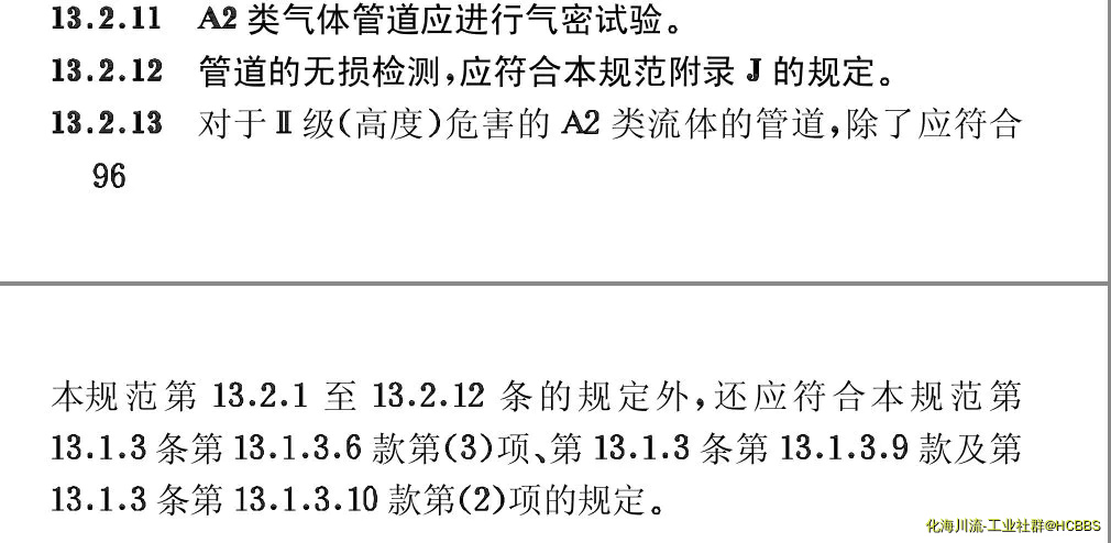

阀门密封面选用凹凸面时,阀门一般选用什么面呢?
——PS:可不可以选用RF面的?
有没有说明设计规范压力在0.1~0.6MPa左右,管径DN15的

阀门一般用凹面的。
不可以用RF的。
按照GB50316中13.2.13中A2类流体“采用软垫片时 应选用凹凸面或榫槽面的法兰”
A2类流体为“在本规范内系指有毒流体 接触此类流体后 会有不同程度的中毒 脱离接触后可治愈 相当于 职业性接触毒物危害程度分级 中 级及以下 高度 中度 轻度危害 的毒物”
