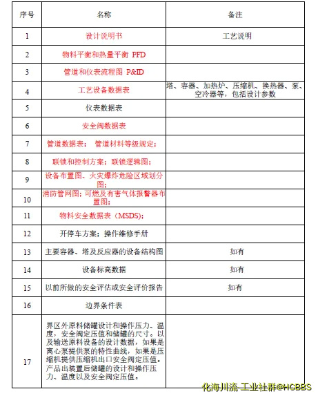

1.hazop是否是石化项目强制要求项,按照哪些标准来进行?
根据国务院,国家安全总局的相关文件,对涉及到“两重点一重大”的项目需要进行hazop分析
请问,有哪些相关文件:
1)危险化学品企业事故隐患排查治理实施导则【安监总管三〔2012103号】
2)《危险与可操作性分析(HAZOP分析)应用导则》(AQ/T3049-2013
3)《化工建设项目安全设计管理导则》(AQ/T3033-2010)
4)《中国石化危险与可操作性分析实施管理规定(试行)》(中国石化安[2013]258号)
5)《危险与可操作性分析应用导则》IEC61882-2001
2.基础设计和安全专篇的关系,是否安全专篇完成之后才能进行基础设计?
3.hazop分析报告与 安全专篇的关系,是否hazop报告是安全专篇的一部分?
这三者之间有哪些关系??

基础设计,要编制安全专篇,安全专篇中对“两重点一重大”的项目需要进行hazop分析。

基础设计是设计院对业主所做的一个设计阶段。
HAZOP分析是第三方针对设计院基础设计的PID所做的危险性评估报告。
安全专篇是设计院在基础设计阶段所做的专篇,专篇内容需对hazop里提出的问题、安全评价报告的问题进行一一答复,同时需要在**相关部门组织审查通过下才算通过。
