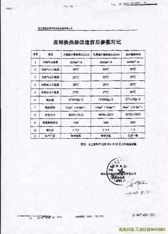

7度的冷媒,将110度的空气冷取  7-12度。那很困难。但你缺少流量数据。
发表于 2017-9-22 15:11:22
比这更恶劣的工况也做过,温度交叉区间还挺大。采用的是内展翅片换热器,提供个案例见下图  详情 回复 发表于 2017-9-23 07:18
发表于 2017-9-23 07:18:32
