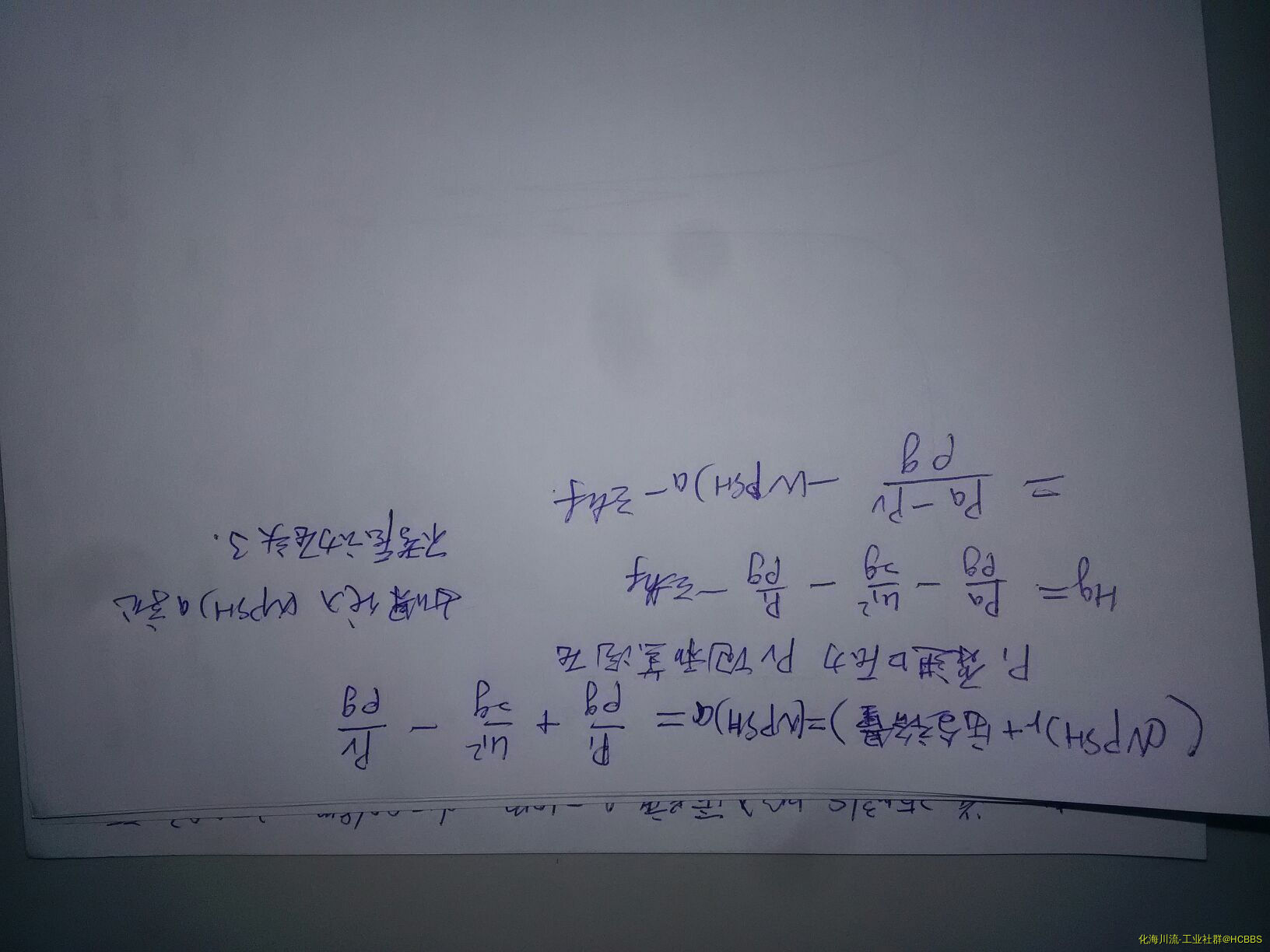

24.用一台离心泵从敞口容器输送25m3/h 20℃的水,离心泵的吸入管长度为10m,管道内径为68mm,假如吸入管内流体流动已进入阻力平房区,直管阻力系数为0.03,总局部阻力系数为2,当地大气压为90.15kPa,则该泵区允许安装高度(m)为下列哪个数值?(20℃时水的饱和蒸气压为2.33×10-3Pa,在该流量下泵的必须汽蚀余量为2.2m,安全裕量取0.6m)
(A)4.95         (B)5.45      (C) 5.95          (D)6.55
疑问,按照H=(P-p)/(ρg)-(λ*l/d +克西)U^2/2g-2.8计算,答案是4.95m,但是为什么不考虑动压头损失,化工原理教材上明确写着考虑泵入口的动压头损失,不过如果考虑动压头损失的话,计算出来的答案就是4.78

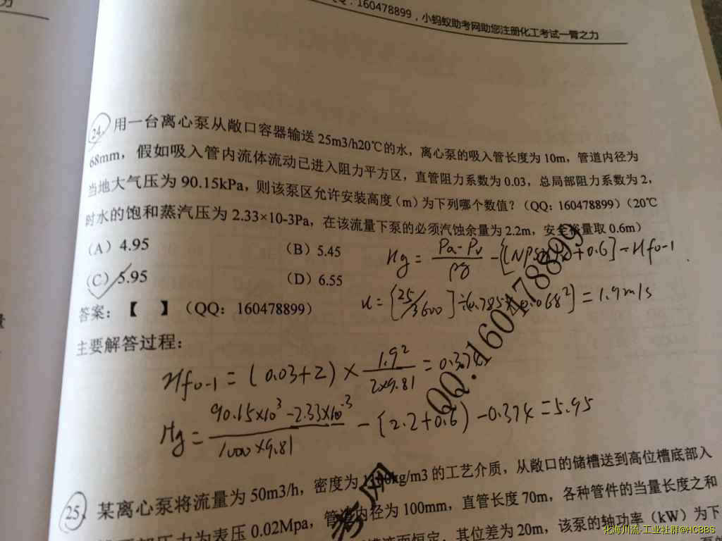

yangziye_RTZPVIP会员 VIP会员 | 显示全部楼层       最后访问IP北京市
直管阻力系数应该不是摩擦系数吧? 按我算的如图片,答案5.95.选C
发表于 2017-9-20 16:11:30
按你的算法算出来也不是5.95啊 是5.77,我觉得0,03应该还是λ,不然给管长都没用了!  详情 回复 发表于 2017-9-20 16:57
legendmtyVIP会员 VIP会员 | 显示全部楼层       最后访问IP上海市
