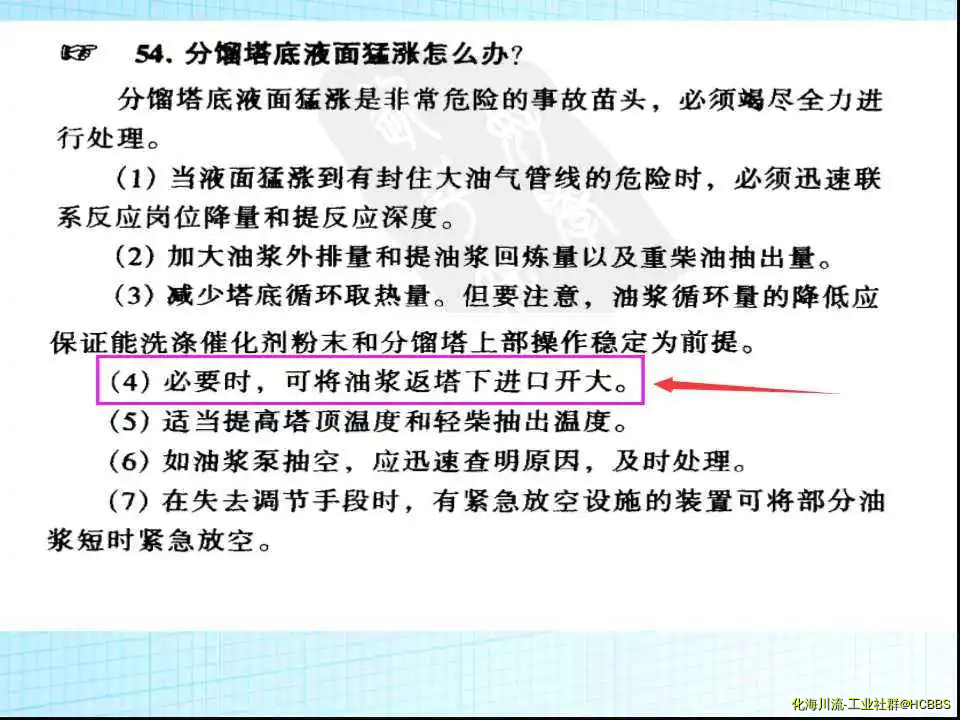

对于技术问答上“催化分馏塔底液位猛涨,可将油浆下返塔进口开大”,大家是如何理解的?

兄弟你看叉了吧,下返塔是降低塔底液相温度的,除非你提下返塔影响到上返塔量不足了,液面才会保不住。看看是柴油组分从塔底蒸出来,还是渣油冲上层塔盘了。

兄弟你看叉了吧,下返塔是降低塔底液相温度的,除非你提下返塔影响到上返塔量不足了,液面才会保不住。看看 ...

我翻了书了,确实是这样。他说那个必要时,应该是上返塔量太大了,分馏塔下部负荷过大。处理淹塔的时候肯定是要找关键点降负荷,而且处理油浆循环量低的时候也是要先保证上返塔的量足够。我对他这句话的理解就是他调整了油浆循环量之后,要是下返塔量变小,上返塔过大了,这个时候要调节返塔下进口。这本书是1993年编写的,那时候油浆可能还没有控制阀吧。下返塔一般都是油路走副线有余地的,量小一点也能调节,必须要保证上返塔的存在感。

必要时,开大下返相当降上返,减少冷凝量
