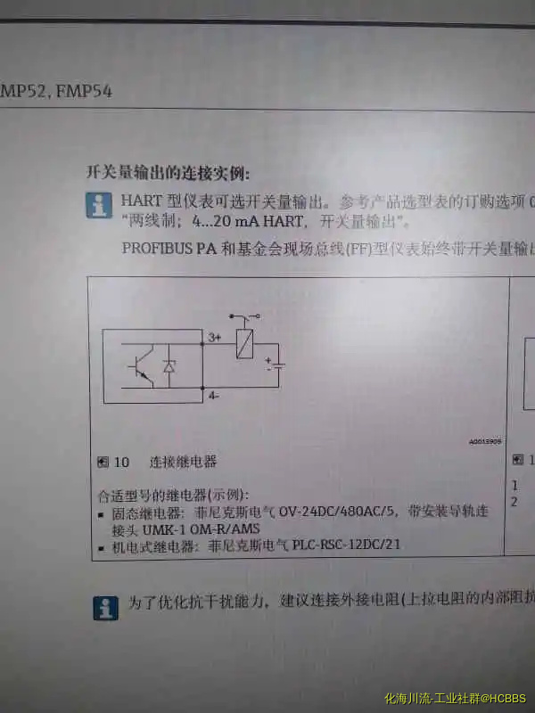

一个液位开关的集电极开关信号,接继电器,那么是不是液位开关的集电极信号直接接继电器的输入端即可,还是在他俩之间需要串入一个电源呢?这个电源是继电器需要的电压?

图中的继电器与集电极开关之间还需要加那个电源吗
