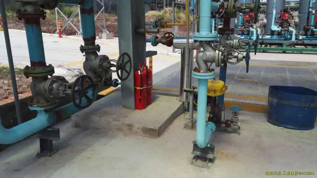

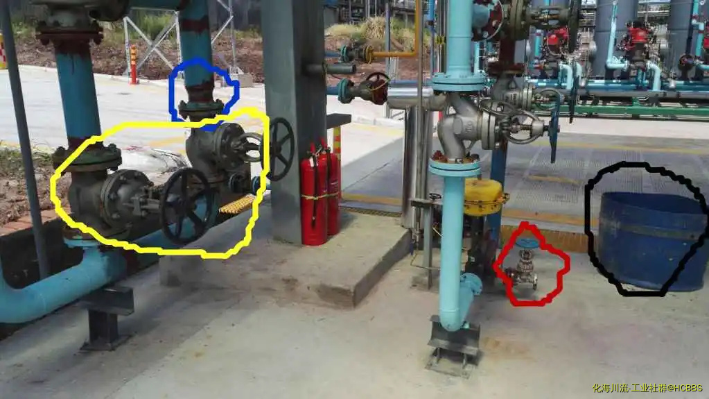

重点说说图中灭火器设置存在哪些不足。当然其他方面有的不足之处也可以提
言之有理有据当高分回报

位置不明显,灭火器前面有阻挡物。

1位置不当,在狭窄处,不方便紧急情况下使用。2没有消防箱防护,灭火器极易缩短使用寿命。

与GB50140 《建筑灭火器配置设计规范》 不相符:

在管道之间设置十分不合理。应急状态下人员不能方便的进出。且没有灭火器材柜。

灭火器的设置要求主要有以下几点:
  1、应设置在明显的地点。所谓明显地点,一般来说,是指正常的通道,包括房间的出入口处、走廊、门厅及楼梯等地点。
  2、应设置在便于人们取用(包括不受阻挡和碰撞)的地点。
  3、灭火器的设置不得影响安全疏散。
  4、在大型房间内或视线受障碍的地方应设置明显的指示标志。
  5、灭火器应设置稳固。手提式灭火器(包括设置手提式灭火器时的附件)要防止发生跌落等现象,推车式灭火器不要设置在斜坡和地基不结实的地点,以免造成灭火器不能正常使用或伤人事故。
  6、灭火器的铭牌必须朝外,以便于使用时能直接看到灭火器的主要技术性能指标及使用说明等。
  7、手提式灭火器宜设置在挂钩、托架上或灭火器箱内,其顶部离地面高度小于1.50m,底部离地面高度不宜小于0.15m。
  8、灭火器不应设置在潮湿或有腐蚀性的地点。
  9、设置在室外的灭火器应采取保护措施。

应该放在视线好的地方,并且能随手取到的地方,这位置太尴尬了

现场还是很整洁的,灭火器的位置在设备之间,且空间较窄,出现事故是不便于拿取。

1、没有灭火器箱子,风吹日晒喷管容易老化,不能正常使用
2、放的地方,不适合,在处理事故时,有阻碍,不方便
3、没有醒目提示标志,着火的时候不知道灭火器在哪儿

图中管线存在油漆漏刷的情况。
管线缺少标识。带保温的管线没有全部安装保温。
左边垂直管线离立柱太近,不便于阀门操作。
左边水平管线的支撑设置不合理。
蓝色圈内有变径。
黄色圈内两个阀门一个是截止阀,一个是闸阀。
红色圈内导淋应引至地沟或密闭排放。
黑色圈内的桶子不应该放在现场。

至少要放个灭火器箱子

用时找半天,找到猫腰进去拿到用半天,稍有不慎头被碰了个不着边,这是哪个大爷找的这么好的地儿啊

哈哈,就是就是,能够放到那个地方去,不知道是怎么想的。后来看了一下环境,大概是为了对称  详情 回复 发表于 2017-9-14 23:05

1、位置不合理,被操作设备包围,一旦法兰泄漏,拿都拿不到;2、无灭火器盒,灭火器外壳易受腐蚀,降低使用寿命和可靠性;3、消防设施无日常维护保养记录;4、现场管道颜色混乱,黄管过了一个阀门变成蓝管理?!同理还有保温也是;5、自立调节阀的手阀上放了个石墨垫片;6、管道介质流向未标识。

1、两具灭火器捆在一起
2、没有使用灭火器专用箱
3、位置摆放问题,有管道,不便于取用,易于发生其他伤害
4、灭火器上方有管道,取用人容易磕头
5、容易暴晒

阀门缺少标示标牌,部门管道也被腐蚀
