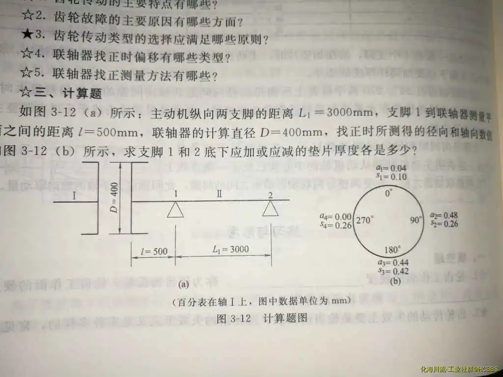

对中时,表痤吸在泵上打电机联轴器,百分表打外圆测上下值,从0度转到180度,如表棒的触头是向回缩,表针是顺时针转,这时应记读数为正数对吧,此时a1<a3 ,   电机轴偏向下对吗?

有个实例给的:a1是0.04  a3是0.44,此时a3给的是正值,那按上面的说法就是电机低了,因加垫,可实例配的图却是电机中心偏了上。真是搞糊涂了。求大神解疑。 IMG_20170912_215352.webp IMG_20170912_215524.webp

书上是对的,它是把表座吸在电动机上向从动机轴打表的,套用公式:S1<S3,a1<a3       主动机支脚1减(Y+E),主动机支脚2减(X+Y+E).

不能只考虑径向高低,还要考虑轴向的张口值,也就是s3和s1,s3>s1,也就是上张口(图上是下张口)。综合起来考虑,书上说的是正确的。

轴对中找正时,一般百分表触头顶在从动轴上,从动轴顶部为0度。百分表设置为0,旋转转轴记下90、180、270度数值,回到0度数值是否回0,不回0说明表没有架好重新架好。重新读数,按计算公式计算出 数值来调整电机,要有耐心。

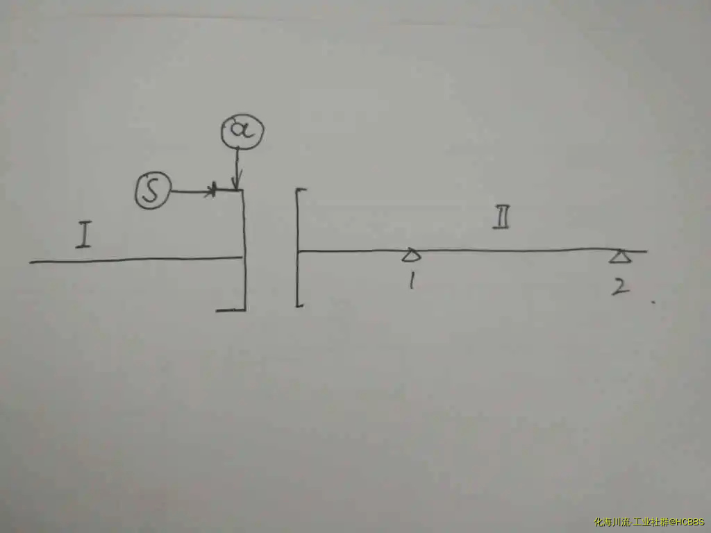

这是3表找正法简化为双表法,不管什么方法来找正,先不要管正负值,因为架表方式不同,很容易搞错符号,正负号按实际情况来定,只要记住:需加垫片为正号,需减垫片为负号。对中找正都分为两个部分来计算,一是平行高差,二是张角。
拿这个实例来说,题目说的不是很清楚,没说明轴向表针的指向,指向不一样,就会导致符号不一样,见图补充了表针指向:
平行高差:表打Ⅰ轴,径向a3>a1,转到180°时表针缩回,说明Ⅰ轴低了,那被调整的主动机Ⅱ轴就高了,高了就需要减垫片,所以为负值,符号定了后面就算绝对值,所以需要加垫片为:-|a3-a1|÷2=-|0.44-0.04|÷2=-0.2mm
张角:由于S3>S1,说明轴向上转到180°时表针缩回,在180°方向上两联轴器之间距离变长,那就是下张角,下张角的情况1、2支腿都需要减垫片(不理解的话去看看相似三角形原理,上张角加垫片,下张角减垫片),所以为负值,张角需调整的垫片为:前支腿=-500÷400×|S3-S1|=-0.4mm,后支腿=-3500÷400×|S3-S1|=-2.8mm
综合平行高差和张角,前支腿需调整的垫片厚度为:-0.2-0.4=-0.6mm,后支腿需调整的垫片厚度为:-0.2-2.8=-3mm,负号为减垫片

补充说下,图上都说了,百分表在轴I上,怎么会打在电机上呢?不要把百分表和磁力表座搞混了

从书上说的题目和配的图看,象是表打在电机上的。你这个图和解答是表打在泵上是吧?

对的,书上已经注明了啊,但是没注明轴向指针指向,如果轴向指针指向泵的联轴器,那张角的符号就要变了

我是对书上的配的图和减垫有疑问,书上是表指着电机的。     你的图和解法是表指着泵的,所以是不一样的,我这样理解对吗?   也就是说书上还是错的,对不对?

你说的S的正负是对的,要看表是指向哪来定正负,对上下张口我没异议,    主要是a值,  也就是电机轴在泵轴上还是下?
