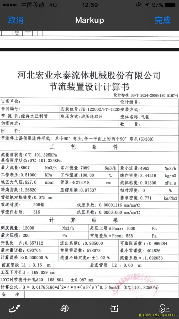

各位朋友,请教下,图片中的雷诺数是怎么算出来的,不太懂,而且里边有些数据好像没有,还请懂得朋友写的详细一些。

Re=d*密度*u/粘度

ゞ①點ゞ楼主 VIP会员 VIP会员 | 显示全部楼层       最后访问IP四川省
能不能以图片为实例,带入数值算一下呢,不太懂

计算吗,看着就头疼。文丘里选型有点问题,应该用焊接铁板(钢板)。

我和他们确认过,这个就是焊接类型的文丘里管

抱歉,刚才看错密度了,数据单中的计算没问题。

我的计算结果,Re值超出标准要求,大于2E6 了。你再确认一下吧。
能详细说一下吗?谢谢喽!
另外,我主要是想了解下雷诺数怎么算,然后去验证下我的疑惑,现在我的疑惑应该是解决了,但是这个雷诺数还是没太会算

我核算的Re数跟表格的有一点点偏差,基本上一样,可以参考一下。
1、流量8507 m^3/h
2、管道内径:0.257 m
3、管道截面积:0.015874763 m^2 (0.25*PAI*D^2)
4、管道内气流速度:45.553 m/s(Q/S)
5、动力粘度0.000013
6、密度0.771
7、运动粘度:1.68612E-05 (动力粘度/密度)
8、Re:694323.6415(速度*直径/运动粘度)

假设我算他的最大雷诺数:
1、Re=(管子内径(m)*管内流速(m/S)*介质密度(kg/M3))/介质运动粘度(pa.s);
注:
(a)此时根据你的数据:管子内径已知:φ273*8推出内径为0.265m(那个8是壁厚,273-8=265);
(b)管内流速=流量/截面积/3600(3600是把单位中的h换算成秒);流量(已知的max流量8507Nm3/h,但是你这个是标况,根据你提供的压力数据0.51mpa,温度数据100℃,换算到你实际的工况流量大约是:1905m3/h——标方和立方的换算用PV/T) ,代入数据有:1905/3.14/(0.265/2)(0.265/2)/3600=9.6m/s;
(c)介质密度:3.44216kg/m3;(你提供的);
(d)介质运动粘度(pa.s)=0.013*0.001Pa.s(你提供的),换算单位,除了1000;
2、代入数据推出:Re=(0.265*9.6*3.44216)/(0.013*0.001)=673604;和你结果相差无几,有点出入是大家取值的时候有所区别,大体相差不大;个人意见,不喜勿喷;

不好意思,粘度是动力粘度,打成了运动粘度,注意一下
