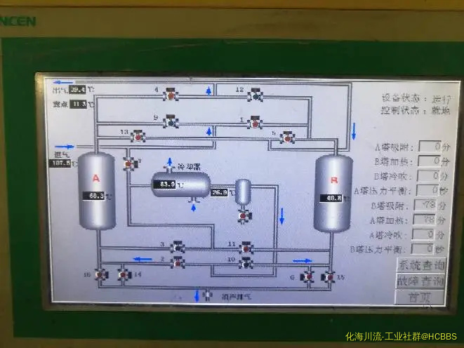

[求助] 求助各位大神!吸附式干燥机露点温度过高,怎么处理啊

偶然48楼主 VIP会员 VIP会员 | 显示全部楼层       最后访问IP山东省
阀门检查无异常,吸附剂未过期

吸附塔温度过高了,都60多度了,当然露点要超标了。。。 空气进气温度高于吸附式干燥机的额定温度(一般40℃咯)时,造成吸附剂的性能降低甚至失效不能正常工作。吸附剂性能下降所致,检查下冷却器相关设备、阀门  详情 回复 发表于 2017-9-15 14:42
arpcdVIP会员 VIP会员 | 显示全部楼层       最后访问IP四川省
偶然48 发表于 2017-9-14 11:03
阀门检查无异常,吸附剂未过期
空气进气温度高于吸附式干燥机的额定温度(一般40℃咯)时,造成吸附剂的性能降低甚至失效不能正常工作。吸附剂性能下降所致,检查下冷却器相关设备、阀门、管路之类的。。。
