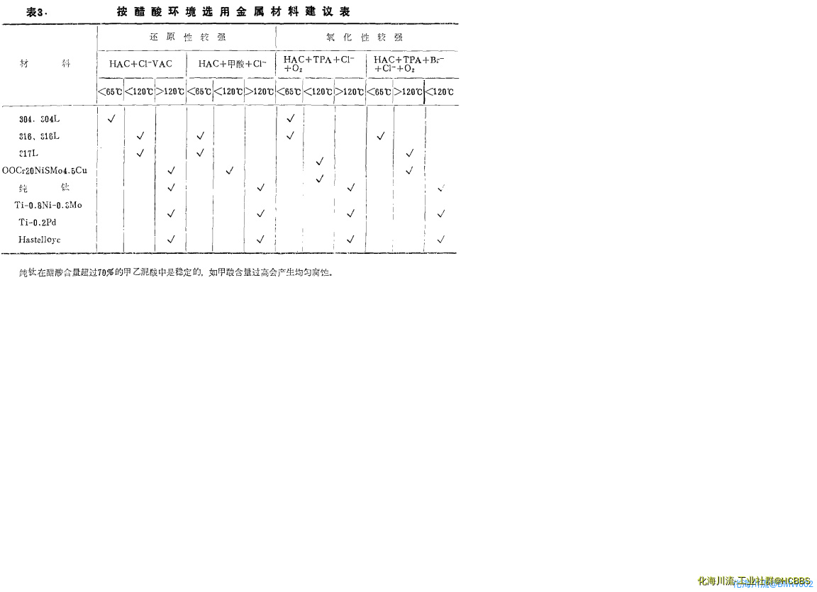

发表于 2021-9-26 16:22:56

lanceageVIP会员 VIP会员 | 显示全部楼层       最后访问IP山西省
海川小学3年  |  头衔:  【管道工程师】
BMW002 发表于 2021-09-26 16:22
看来醋酸选材非常复杂,看看大咖是怎么研究的,不光是温度和浓度。
请教了,这是那本书上的呢,谢谢
