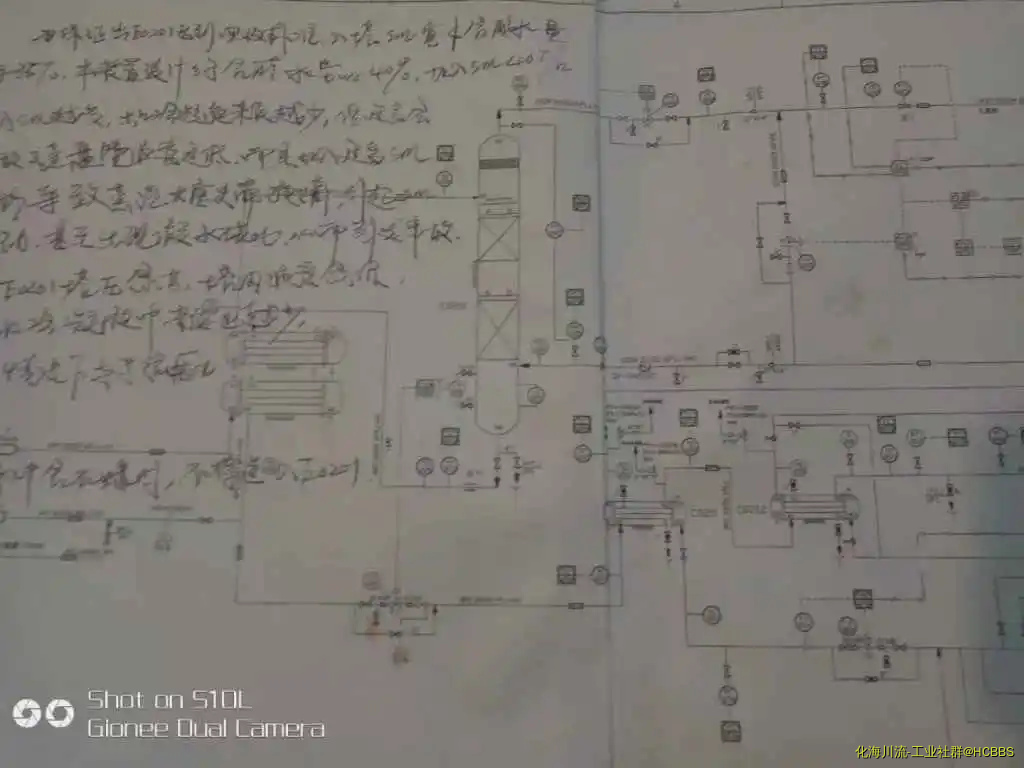

汽提塔液位计的隔离冷凝罐根部阀泄露,导致差压式液位计在DCS上显示归零,现场液位计因为年久锈蚀结垢,早已经无法看清液位,可怕的是汽提塔底部的工艺冷凝液调节阀LIC***此时投的是“A”,自动位,它迅速全关,最后造成了严重后果。会出现什么严重后果呢?请大家讨论讨论。提示:汽提塔的顶部出口蒸汽作为工艺蒸汽,去一段转化炉。
添加一张汽提塔的流程图

又只有自己来坐沙发,真是尴尬呀。液位调节阀被自动关死,必然导致液位猛涨,直至满塔,停车是按速率停车,此时生产还在继续,每小时几十吨的工艺冷凝液不一会儿就装满大半汽提塔的内部空间。此时主控应该参考塔底工艺冷凝液的历史流量打手动调节,维持一段时间的安全液位,直到停车切除汽提塔为止。不然,塔顶工艺蒸汽会带液,后果嘛……可想而知。
发表于 2017-9-11 10:20:34
可惜主控班长能力不足,当班人员中无人有全局的把握能力,甚至没有一般事故的普通处理能力。液位调节阀依然保持自动状态,设定值为50%它关的死死的,随着工艺生产的继续,汽提塔液位不断上涨。当塔顶出口工艺蒸汽的  详情 回复 发表于 2017-9-11 15:25

可惜主控班长能力不足,当班人员中无人有全局的把握能力,甚至没有一般事故的普通处理能力。液位调节阀依然保持自动状态,设定值为50%它关的死死的,随着工艺生产的继续,汽提塔液位不断上涨。当塔顶出口工艺蒸汽的温度显示已经出现变化的时候,说明塔顶液体剧烈沸腾,出现液泛,蒸汽已经带水,冲入一段炉,从事后DCS的历史数据可见,一段炉出口进出口工艺气温度忽然暴跌,一会又急升,就这样循环往复,而下游所有分离器的液体都是去汽提塔,这样恶性循环的工况持续不久,合成压缩机振动值达到联锁点跳车,触发系统停车大联锁,全系统停车,差点把空分都拉停了。合成气体压缩机有一段时间变成了水轮机,幸好那进口设备质量很好,后来居然没有出现问题,也是不幸中的万幸。一段炉的触媒寿命受损却是必然,之后一段转化率下降,后来一段炉出口出现焊缝开裂爆燃都与此次事故有关。教训啊,引以为戒。

附上一张汽提塔的流程图照片
