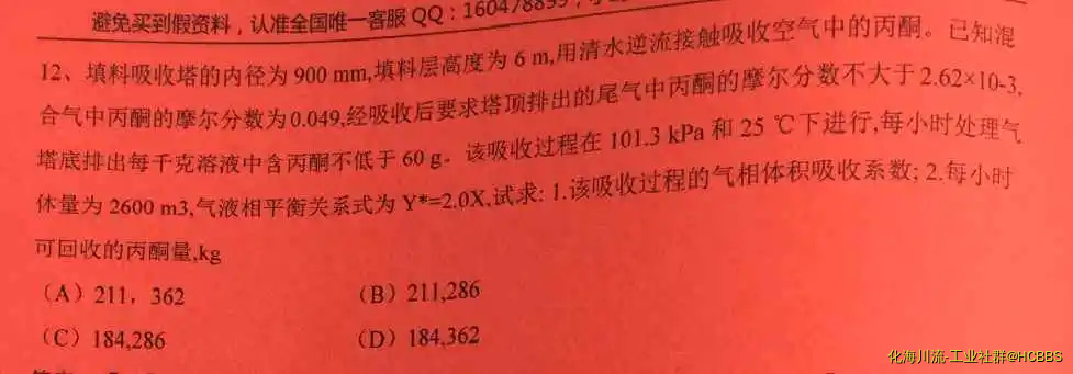

[讨论] 2016第二天上午第12题 填料吸收塔的内径为900mm
2.8K |8
legendmtyVIP会员 VIP会员 | 显示全部楼层 |阅读模式       最后访问IP上海市
如图,我算出来答案有点出入啊!
发表于 2017-9-8 17:00:54
955559 + 5 发起议题
当前内容由会员用户名 legendmty 发布!权益归其或其声明的所有人所有 仅代表其个人观点, 仅供个人学习、研究之用。
comic3344VIP会员 VIP会员 | 显示全部楼层       最后访问IP江苏省
我算出来Kya=156.7874kmol/m3.h  丙同回收48.5kg
求海友给看看。
发表于 2017-9-10 23:55:50
刘涛38VIP会员 VIP会员 | 显示全部楼层       最后访问IP河北省
禁止发言  |  头衔:  TA未设置
提示: 作者被禁止或删除 内容自动屏蔽
刘涛38 发表于 2017-9-11 08:47
Kya=156.7874kmol/m3.h,这一步怎么算来的,后面一问我算的是268
我贴一下我的大概步骤
混合气丙同摩尔分数0.049 ,Y1=0.049/0.951=0.0515
尾气丙同摩尔分数2.62e(-3), Y2=0.00262/(1-0.00262)=0.00263
清水吸收 X2=0
塔底液丙同60g,丙同摩尔质量58,X1=60/58/((1000-60)/18)=0.0198
Y*=2X
所以Nog=7.9622
Hog=6/Nog=V/(Kya*0.9)
其中V换算到标况,再根据标况气体摩尔体积22.4L/mol
得到V=106333.89mol
所以Kya=156787.36 (mol/m2.h)
还请海友帮忙查查错,谢谢!

HOG中的V为惰性气体的量为(106.333/22.4)*(1-0.049)=101.1KMOL/h;且Hog=6/Nog=V/(Kya*0.785*0.9*0.9)
发表于 2017-9-11 15:09:25

应该是Hog=6/Nog=V/(Kya*0.785*0.9^2) V=101.3*2600*(1-0.049)/8.314*298=101.1 带入公式的Kya=211 (mol/m2.h)  丙同的量为101.1*(Y1-Y2)*58=286.56kg

我太弱了,直径都没换成面积
谢谢楼上两位海友

这题就是比这协会x i题5-29出的,但是答案感觉算出来有点差别
