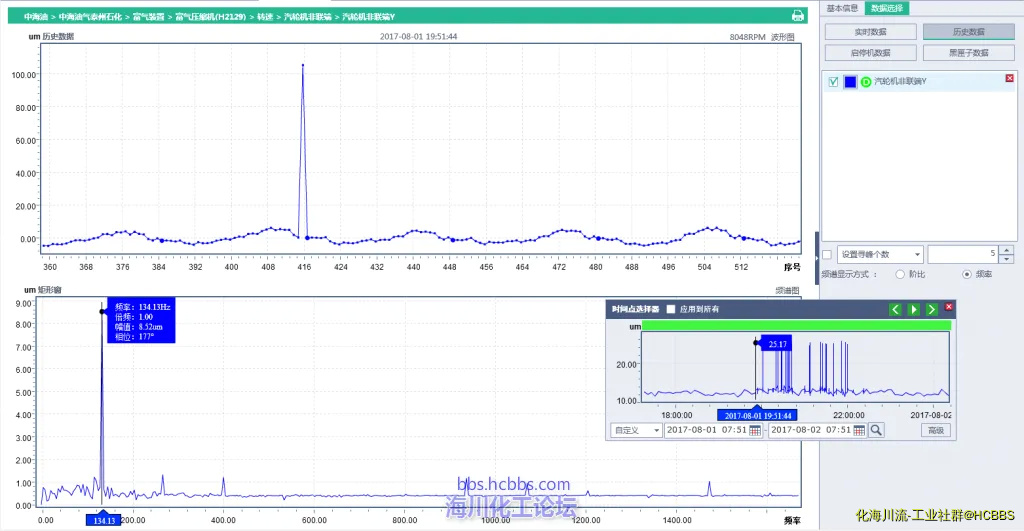

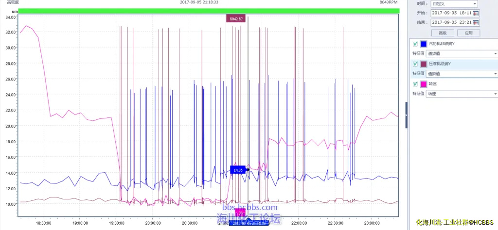

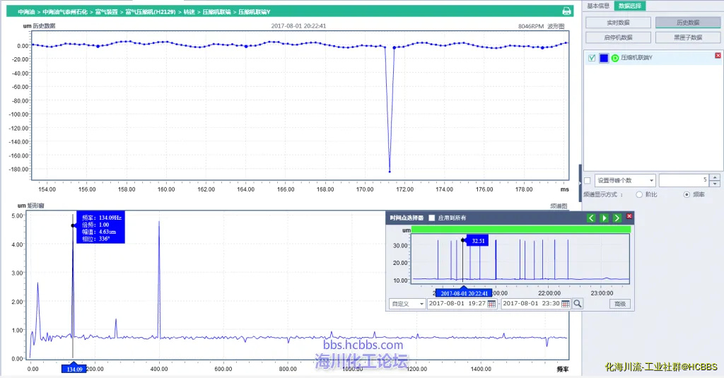

为什么机组在8060左右,压缩机联端Y方向,汽轮机非联端Y方向会产生跳变,且都是在健相前发生,发生的方向相反了从开机到目前都是这样的情况)

LTD520楼主 VIP会员 VIP会员 | 显示全部楼层       最后访问IP山东省
zhong127 发表于 2017-9-8 08:25
是不是轴有问题了
轴有缺陷,应该是不管什么情况下都有这种情况,而不是在某种转速下才会出现。
浪子一个 发表于 2017-9-8 15:57
厂家没有给出二阶临界转速??
没有,我觉的是不是信号通道出了什么问题。

看你发的图片,两点振动时间不是同时,还有两点振动是不是存在规律性,若存在不规律性可能时长时间没有换油,由温度或其他原因导致油内杂质在两点处聚集,产生不规律波峰波动。
