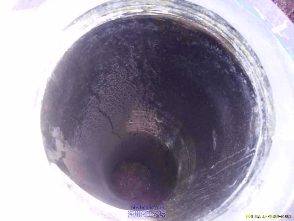

各位海友。周一本人发布了一个工艺装置照片,很多海友积极参与,提出了各自的想法。现在公布本装置的真正的用途。
这其实是某公司自行设计的一种废酸浓缩装置。原料废酸从总管流到分配盘,分配后的废酸经过细管流到各自的加热列管中。

每组列管都设计成了一个U形,加热后的废酸溢流到蒸发器里,蒸掉水份后,再经冷却器冷却,
他们设计的加热管,中间衬的是玻璃管,这样可以防止废酸腐蚀。但是由于这种设计,热损过大,该公司已淘汰了这种装置。改为真空浓缩了。

占地大,内衬玻璃,传热不好,每根加热管,单独保温,热损太大。不过现场看了很震撼!

这个保温不怕淋雨嘛。
