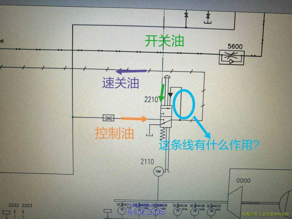

当建立启动油后危急折断油门自动挂档,控制油口与速关油口相连,出口的返回线有什么作用?求解释!

开机先建立开关(启动)启动油压卸掉后,这条管线内的压力保持阀门向下,确保控制油和速关油联通。当机组超速后,飞锤动作,和弹簧力一道作用,阀向上移动,控制油通道堵住,速关油压被卸掉,速关阀关闭,切断机组蒸汽。
