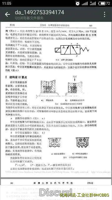

天使的翅膀@VIP会员 VIP会员 | 显示全部楼层       最后访问IP山东省
看看这个,你有什么想法?
发表于 2017-9-4 15:35:12
放大了看不清,大致是不是外接气源至油封?  详情 回复 发表于 2017-9-4 16:40

葫芦小叮当楼主 VIP会员 VIP会员 | 显示全部楼层       最后访问IP辽宁省
天使的翅膀@ 发表于 2017-9-4 15:35
看看这个,你有什么想法?
发表于 2017-9-4 16:40:28
442159460 + 5 积极参与
这个结构之前也考虑过,通气可以算是一道气封,气源故障后,油封唇口闭合,相当于两道密封,但是有些场所没有气源,该怎么解决呢?  详情 回复 发表于 2017-9-4 17:02
