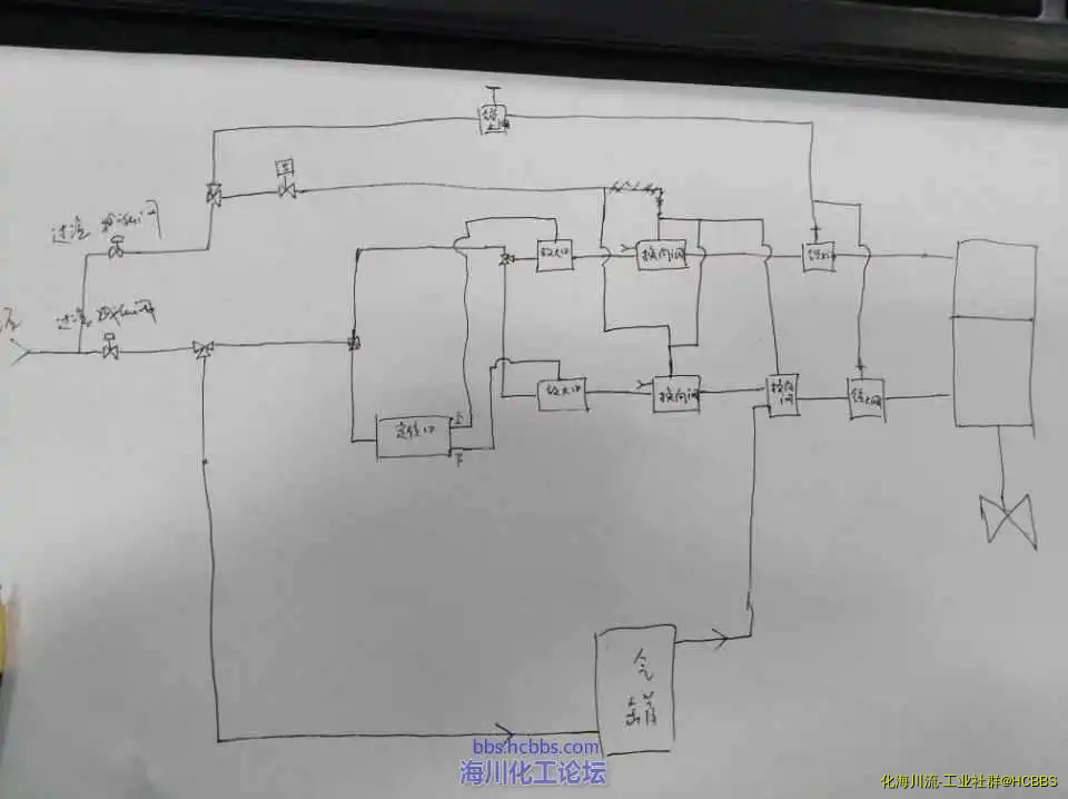

本公司有一台放空阀,工艺要求阀门为1S快开,但在实际调试中,电磁阀失电,阀门的打开速度在15S左右,附图为气路草图,如何更改气路能保证阀门快开用时尽量短。

1S这是要开火箭啊,谁让你加快到1S的,你让谁去研发去,那么大个气缸的气1S就想排空,虽然可以忽略信号传递的时间,另外还要算上阀内件的摩擦,填料之间的摩擦。
发表于 2017-8-26 13:20:34
时间尽量短,不一定要求必须1S,但是3S内绝对能够实现的。这是蒸汽管网阀门,机组跳车,阀门联动快开及实现流量跟踪功能。 这个不是不能实现,1S快开功能已经非常成熟了,莱斯利、科派斯、宝马阀都有这个。  详情 回复 发表于 2017-8-26 16:13

加大排气管径和电磁阀通径。

1s开关阀应该能实现,你的放空阀怎么还带个定位器,难道是调节阀?我们的放空阀200MS快开。

是调节阀,调节阀具有1S快开的功能,可通过电磁阀失电实现的呀。

不只是电磁阀失电的问题,重点是排气的速度。  详情 回复 发表于 2017-8-26 16:32

对,我们的问题应该不是排气的问题,应该是进气量比较慢,因为在电磁阀失电时,进入下气缸的气来自于气罐,管路这一路太细  详情 回复 发表于 2017-8-26 16:35

调节阀加快排。可以达到效果

你画的图,字看不清。这里给两意见,不知能否行。
要快开:1.关气缸排气口加快排,越靠近气缸越好,减少气路时间,目地加快排气
2.开气缸侧加气源放大器,用小管气源控制大管进气(4分管、6分管都可以,只要你阀门受得住就行)
