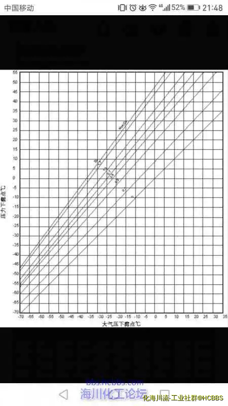

[原创] 压力露点与常压露点换算图表上,几个压力等级是多少

0.1至1.6,1.6至10,10至100,100以上

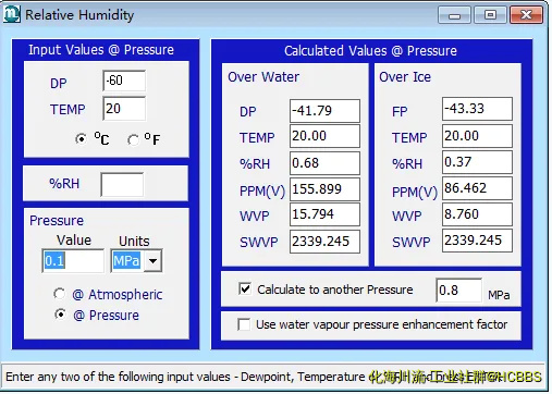

你这个整的太费劲,给你个利诺威露点仪换算的露点DP、ppm、%RH、水汽分压wvp、饱和水气压swvp 软件吧  自行下载学习 点击地址:露点、湿度换算露点软件
发表于 2017-10-11 18:23:23
利诺威露点换算软件
利诺威露点换算软件
