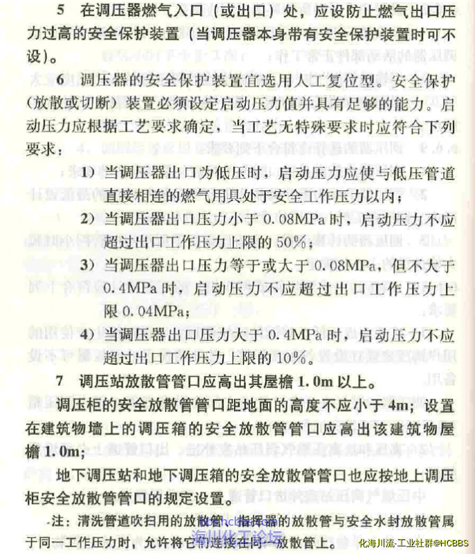

[讨论] 锅炉房配气,前边加两路计量、两路调压,计量调压装置领导不让加放空,怎么办?
1.3K |0
tbl123VIP会员 VIP会员 | 显示全部楼层 |阅读模式       最后访问IP广东省
锅炉房配气,前边加两路计量、一路调压,计量调压装置是不是需要加放空?公司领导为项目省钱,加就超投资了。加放空,现场安装防火间距也不够,就说不用加,我觉得应该加。而且《城镇燃气设计规范》50028中6.6.10章节中,也对此有强制规定,还是加黑的字体。这个项目怎么办该不该签字?我是设计。调压前操作管线压力0.3~0.5MPa,设计压力1.0MPa。调压后管线操作压力0.2MPa,设计压力0.4MPa。
