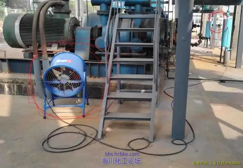

每年夏天都有一段非常炎热的时段,我们都要采取许多防暑降温的措施,以保障工作人员的健康。
其实生产装置也一样,在高温环境下也影响正常运行,也需要采取降温的措施。一些在室外的装置,只能采取风冷的方法,像图中这台设备,就需要用轴流风机给电机降温,不远处是风机的电源配电箱。那么问题来了:图中这样的做法是否就可以了?
请海军朋友们说说自己的看法和建议

这个是增加了新的安全隐患,做法 并不可取

想法是对的,但是做法有缺陷,是吗?  详情 回复 发表于 2017-8-23 18:33

不过我们夏天也是这样,以后做的会考虑保证安全的情况下,就近留接线的地方

想法是对的,但是做法有缺陷,是吗?

是的,但是风扇应该跟尾部的风扇方向一致才好  详情 回复 发表于 2017-8-23 18:37

外置风机,这个办法好用吗,效果明显吗?

这是临时救急的措施,效果还是有一点的  详情 回复 发表于 2017-8-23 19:44

这是临时救急的措施,效果还是有一点的

效果好吗?不安全

风机的电源线这样有隐患。

想法是对的,做法有缺陷。

从安全的角度来说,这叫私拉乱接,电源线随意丢放在地下,是一个安全隐患,不过这种情况好像还不少。

变频电机、大功率电机散热风机 是个独立电机, 改造一下

有效果,当然,也有你提到的问题

这是一个很准确的问题,隐患!

可能有如下问题:
1. 风扇电源线临时在地面上拉设,容易trip and fall绊倒人员。建议沿设备基础边缘走电线。减少直接在地面拉设的距离。
2. 控制电源较远,可能带来操作不方便。

看场合吧~~防爆区域,设备和接线什么的,都需要相适的防爆认证~~

是的,所以要进行风险分析方面的学习

临时用电不规范,容易漏电、触电,另外要看是否在防爆区域。

我们还有临时补救的往密封地方浇水降温的
