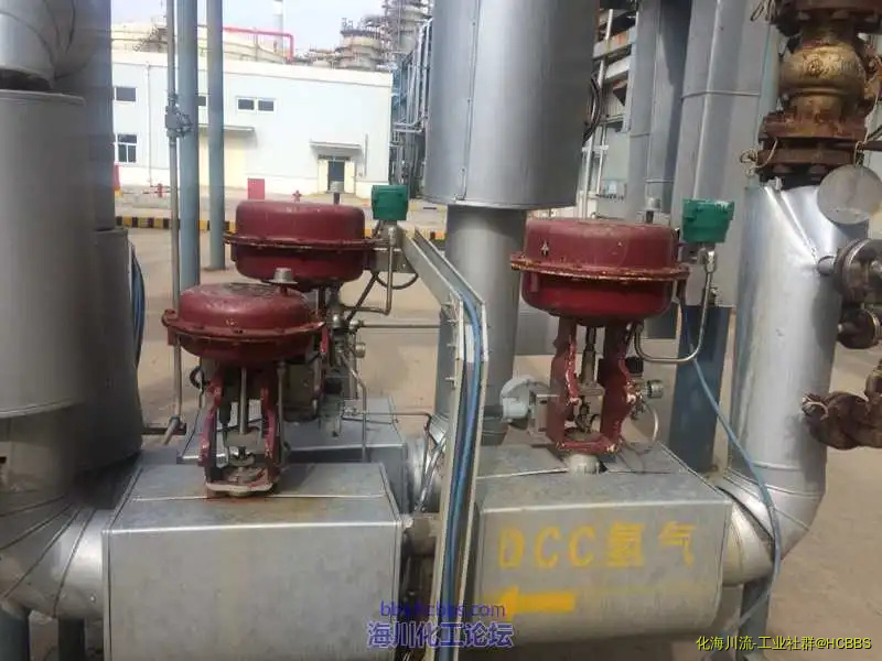

图中为现场调节阀,走的介质有工艺气、氮气、仪表空气、水、蒸汽、甲醇、氢气等。
请问:调节阀不设旁路可以吗?有没有相关标准?(调节阀故障如何处理)

从检修和运行的角度考虑都应该设置旁路。

多一管线多一份泄露风险,也可不设的

这样情况现场很多,没置旁路主出于工艺及安全考虑及在线维护方便。如果调节阀门失效时,对整个生产过程无影响,停车维护式者可采用其它控制可不设旁路。

应该设计,故障就得停车,损失多大

如果有些阀门关闭一段时间对工艺没有影响可以不加旁路

如切断没有安全问题的话,可以不加。  不过这工厂的保温和防护做得实在是差,还有现在灰土太多,这都是很糟糕的工厂

方便检修,加旁路,调节阀前后加阀门。

很多国外的图纸,都是不加旁路的,那是因为国外的自控阀可靠,且定期维护,所以老外从不考虑故障维修,设置旁路。
国内的装置照搬老外图纸,使用的设备却不是可靠的稳定的,不设调节阀,对稳定生产有很大影响。
