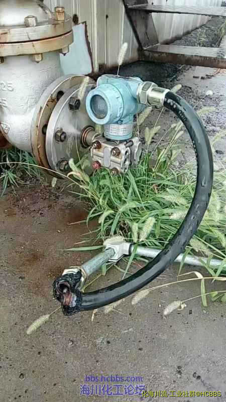

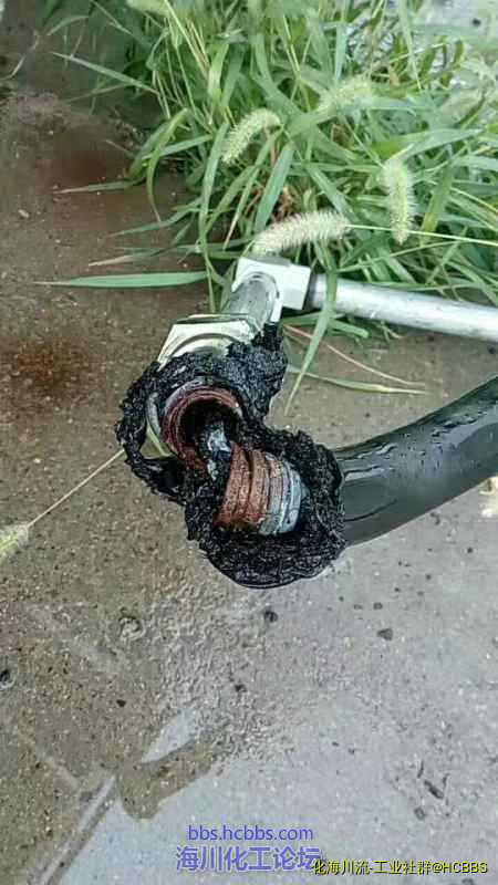

罐区和装置区分别发现有一段仪表控制线烧坏,烧毁长度都在一公分左右,烧坏线的前后线缆都很正常,罐区是防爆软管,装置区在接线盒内,两者距离有两三百米

你遇到了一个神迹,看有没有高手指点一下,咱也学习学习!有没有可能爆燃啊!
发表于 2017-8-18 09:21:34
电缆绝缘不好,加上进水,两线短路了。
发表于 2017-8-18 09:22:52

yuehl楼主 VIP会员 VIP会员 | 显示全部楼层       最后访问IP山东省
dyhh_6688 发表于 2017-8-18 09:22
电缆绝缘不好,加上进水,两线短路了。
24V供电,还有安全栅,短路可能吗

我说的短路,不是说直接那种短路,这种短路是带着电阻的短路。相当于电缆绝缘处的绝缘不够,串联个大电阻。 我这以前出现个DCS显示液位100%,现场实际液位50%。原因就是双法兰液位变送器进水,电解水后就像烧了样。  详情 回复 发表于 2017-8-18 14:38

是不是正对着法兰?法兰泄露物腐蚀的?

雷击的,虽然可能性比较小

操作工蒸汽管加热时碰到了烫坏的 。

最近周围有什么施工吗?

草丛里鬼火。不过你那法兰差的也太多了,这也可以么
发表于 2017-8-18 12:13:32
雷电造成的过电压~~

可能是短路 防爆穿线管在排线的时候可能拉扯过程中外层磨损  使用一段时间后 凝水积累到一定量 磨损处短路 绕性管对地短路了 产生热量融化了 建议穿线管使用那种 背开盖的 方便排线 也不会刮坏电缆外层

雷击。
chenhs 发表于 2017-8-18 13:07
雷击。可能性较大。
可烧毁的就那么一小段,长度不超过一公分,其余的完好,重新处理接线后,现场表显示正常,控制室也正常,还是两个地方,差几百米远,接线盒烧毁的线就是接线盒里面的,线管里的都没事
