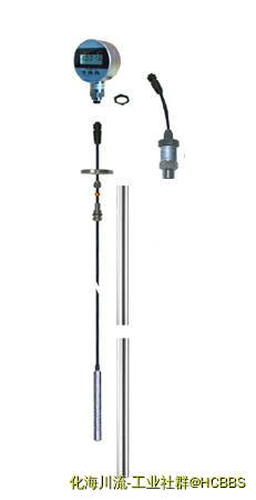

因安全需要,一个8米的大罐需装一现场液位计,由于该罐已经在使用,不能动火,用什么仪表比较好?罐顶有法兰,底部也有法兰。现已有一块单法兰液位计了。谢谢

我们单位用的是压差式、雷达液位计

有法兰,可以考虑待远程的磁翻板液位计。

投入式液位计挖,,,如果气相带压呢,就一投入一拧装,双探头做差

顶装浮球液位计 法兰至少也得DN50以上吧 越大越好

这要看什么液体,粘度,温度等不同,选择也不同

如果常压,可以使用最原始的浮子液位计,搞个吊锤滑轮在罐外指示,最可靠直观

装一个现场液位计恐怕不好装,8米有些高,可以考虑装一台雷达,然后装一个现场数显的

投入式液位计

磁翻板液位计。

请说明测量介质,温度,是否承压,不是说你想按什么就按什么,看病下药

8米高的罐子,可以用雷达液位计。

如果考虑需要现场液位,则用带远传的磁翻板,如果没必要用现场液位,考虑用雷达简单些

就用顶装式磁翻板液位计

这样的液位计应该很多的! 浮球磁翻板、顶装磁翻板、雷达、尤其你下面还有个备用口,用压差也是可行的! 你与液位计厂家联系下,把你液体物化性质提供给他们,会有个合理的方案的!

不知道您这里的介质是什么,我见意你可以考虑一下“反吹风液位计”只要顶上有法兰就行。东西基本都可以预制好在到现场进行安装
发表于 2017-8-11 08:20:16
8米的罐子用反吹,光是8米你的导压管在罐子里怎么配,及时配好了怎么,那管子得多粗才不会在里面弯曲,其次这8米的罐子多半是储罐,既然是储罐基本上的常压,你还往里冲气不等于找死,这个气还必须是氮气。  详情 回复 发表于 2017-8-11 08:38
