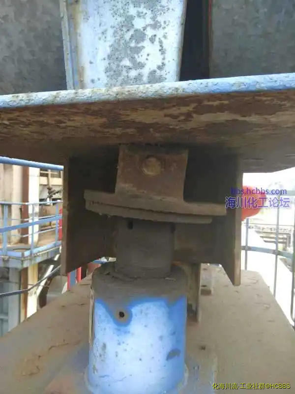

原因:减压塔转油线靠近塔体侧,由于转油线热膨胀变形,支撑点摩擦导致支撑变形。
现状:支撑变形,敲击无法还原。
处理中:待续。。
各位海友有好的建议么?谢谢

采用千斤顶顶起后,再考虑怎么弄。

1。弹簧插销插上,管子顶起来
2。摩擦面清理干净,贴上四氟乙烯板和抛光不锈钢板
3。复原管道,拔出弹簧插销
吐槽
1。弹簧底板上螺栓孔留得好好的,这焊上打算是一劳永逸吗?
2。猜测照片是停车工况,运行时位移更大导致管道鞍座下面那点小腿歪那么厉害,那么问题来了,做那小腿干嘛,基础做高点,弹簧直接顶鞍座上不就好了,鞍座底板大强度高不容易偏心,那截小腿难道是用来补施工误差的?

个人觉得弹簧座焊上也无所谓,主要是要在转油线底座焊接钢板并加大,以增大支座与转油线的接触面积,改点接触为面接触,增加稳定性。

一般来说弹簧焊接也是无所谓的,国内的项目也基本都是焊接的。
但楼主这个案例有两点,1是管子大在室外移动困难,2是弹簧下面是钢制基础,是有条件使用螺栓连接的。这个就是不出问题还真是一劳永逸,出了问题就麻烦了。

现在有一种针对管道轴向位移的弹簧支架,可将参数提供给生产厂家咨询一下。另外位移摩擦面改造成四氟乙烯的板和不锈钢板并留足位移余量不失是一个好办法,可行。我们焦炭塔的油气大线就是这样搞的,至今没有问题。

这看着好像还是限位弹簧管架吧,估计是摩擦力太大,千斤顶顶起来后看看弹簧还好不,好的话就在接触面上下均加镜面低摩擦板吧!

先支撑,后整改

临时处理方法千斤顶起来后加固

这个最好先顶起来,不受力了,平衡后,替代,再加固
