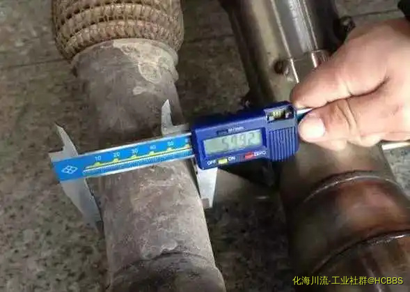

管道天天见,管径经常念,可是要把Dn、De、D、d、Φ 这几个都放在一起......比如:
DN200、De200、D200、d200、Φ200
一般来说,管子的直径可以分为外径(De),内径(D),公称直径(DN)。    下面来给大伙区分区分这些“dddddd”的区别:
DN是指管道的公称直径
注意:这既不是外径也不是内径,是外径与内径的平均值,称平均内径。
当设计均用公称直径DN表示管径时,应有公称直径DN与相应产品规格对照表。
水煤气输送钢管(镀锌钢管或者非镀锌钢管)、铸铁管、钢塑复合管和聚氯乙烯(PVC)管等管材,应标注公称直径“DN”(如DN15.DN20)
De主要是指管道外径
一般采用De标注的,均需要标注成外径X壁厚的形式;
主要用于描述:无缝钢管、PVC等塑料管道、和其他需要明确壁厚的管材。
拿镀锌焊接钢管为例,用DN、De两种标注方法如下:
DN20   De25×2.5mm
DN25   De32×3mm
DN32   De40×4mm
DN40   De50×4mm
我们x i惯于使用DN来标注焊接钢管,在不涉及到壁厚的情况下很少使用De来标注管道; 但是标注塑料管就又是另外一回事了;还是跟行业x i惯有关,实际施工过程中我们简略称呼的20、25、32等管道均是指De,而不是指DN,这里相差一个规格呢。不搞清楚很容易在采购、施工过程中造成损失。
两种管道材料的连接方式不外乎:丝扣连接及法兰连接。其他连接方式就用得很少了。
镀锌钢管、PPR管均能采用以上两种连接,只是小于50的管道用丝扣较方便,大于50的用法兰比较可靠。
注意:如果是两种不同材质的金属管道相连,要考虑是否会产生原电池反应,否则会加速活跃金属材料管道的腐蚀速度,最好要用法兰连接,并用橡胶垫片类的绝缘材质将两种金属分隔开,包括螺栓都要用垫片分隔,避免接触。
D一般指管道内径
d表示混凝土管内直径
Φ表示普通圆的直径
当然了,Φ还能表示管材的外径,但是此时应该在其后面乘以壁厚。
如:Φ25×3,表示外径为25mm,壁厚为3mm的管材。
对无缝钢管或者有色金属管道,应标注“外径×壁厚”。
如:Φ107×4,其中Φ可省略。
中国、ISO和日本的部分钢管标注采用壁厚尺寸表示钢管壁厚系列。对于这类钢管,表示方法为管外径×壁厚。
如:Φ60.5×3.8
De、DN、d、ф的各自表示范围!
De-- PPR、PE管、聚丙烯管 外径
DN-- 聚乙烯(PVC)管、铸铁管、钢塑复合管、镀锌钢管公称直径
d -- 混凝土管公称直径
ф-- 无缝钢管或者有色金属管道应标注“外径×壁厚”
