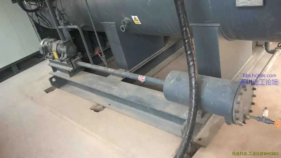

瞧瞧我们这施工质量:设备基础没固定,高压电源线无套管,电机接线口少装固定卡套,仪表控制线顺着地面走、控制线架成门、高压柜和机组在一个房子,距离1米。

这是什么机组啊?

看样应该是冰机用的螺杆压缩机
乙二醇螺杆冷机

这施工今后问题少不了,和我们锅炉施工有一拼!这帮人真不知道

呵呵,这个就是验收者的问题啦。说是领导的队伍所为,那么你把他没按规范的各项以报告的形式发给你的看领导看。并且征求其意见。有很多事就在于沟通,要么就不验收,验收了就别抱怨。要是没权利的只是使用者,就只有加强这方面的安全操作就是了。

1.垫铁看上去不是正规机加工的;
2.法兰、阀门上白白的,应该没做好保冷;

施工前先做好施工方案,批准了才能施工,监理去哪里了?这样的施工质量以后运行问题会很多的。
