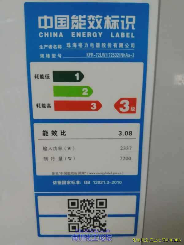

[讨论] 输入功率比制冷量还大,这空调正确吗?!
5K |12
juniger | 显示全部楼层 |阅读模式       最后访问IP安徽省
实习版(海友)  |  头衔:  TA未设置
输入功率2337W。
制冷量7200W。
这空调正确吗?
见图。
发表于 2017-8-3 08:55:02
青涩年华 + 5 发起议题

就是能效比啊,7200除2337,没问题

输入功率比输出功率大?
发表于 2017-8-3 09:39:03
假定空调能量守恒公式A+B=C+D,人们只关心输入电能A和制冷量C。B和D分别是从环境获取的能力和向环境输送的无效能量。B和D不关心不代表不存在。如果B>D,而且大的多,就出现输入能量比输出能量低很多的现象。怎么样让  详情 回复 发表于 2017-8-3 11:37
青涩年华 + 3 积极参与
空洞和冷水机就是这样的能效原理。虽然输出的能量比消耗的电能大看上去比永动机还牛逼不符合能量守恒。实际上除了出入的电能外,工作的时候设计到与环境的换热,从环境中吸取了能量工作,所以产生的能量比输入的电能还高
发表于 2017-8-3 11:01:53
原来如此。  详情 回复 发表于 2017-8-3 11:10

juniger楼主 | 显示全部楼层       最后访问IP安徽省
实习版(海友)  |  头衔:  TA未设置
清城君 发表于 2017-8-3 11:01
空洞和冷水机就是这样的能效原理。虽然输出的能量比消耗的电能大看上去比永动机还牛逼不符合能量守恒。实际 ...
原来如此。
发表于 2017-8-3 11:10:42
青涩年华 + 4 积极参与
qy576100527 发表于 2017-8-3 09:39
输入功率比输出功率大?
假定空调能量守恒公式A+B=C+D,人们只关心输入电能A和制冷量C。B和D分别是从环境获取的能力和向环境输送的无效能量。B和D不关心不代表不存在。如果B>D,而且大的多,就出现输入能量比输出能量低很多的现象。怎么样让B>D而且大得多,是厂家的事
发表于 2017-8-3 11:37:52

对于空调制冷系统能量,制冷量+压缩机功率=冰箱放热量。

哈哈,兄弟,前几天我还想发这个问题来提问大家来着。    这涉及到热力学。
1你的电能(输入功率)转化成机械能(风扇与压缩机)   这个符合能量守恒定律
2而你制冷量换热与你的电能没的比,制冷量是制冷剂蒸发吸热,制冷剂吸收的热量等于空气放出的热量  这个也符合能量守恒
3整个制冷循环是   制冷量加压缩功等于冷凝热    这是逆卡诺循环  符合能量守恒~~

通俗地讲,空调就是个热泵,将室内的热量送到室外,使室内凉快些,室外更热些!而要完成这样的热量运输就要靠压缩机等设备,所以我们输入的能量主要用于压缩机做功,也就是我们花费的运费永远不能多于司机给我们拉的货物成本,否则就没有利润了
登录/注册后可看大图
,所以能效比越大越好

空调只是搬运工,把热量从室内搬到室外(制冷的时候,热量从低温到高温),在搬运的过程中消耗电能来维持系统运行(付出代价),电能转化为热能部分+制冷量=散发到外界的热量。
