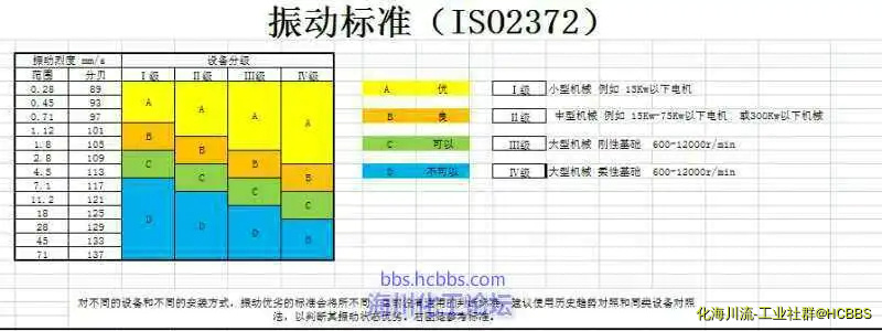

[推荐] 动设备震动标准全图

振动这个标准太多,真心不知道参考哪个

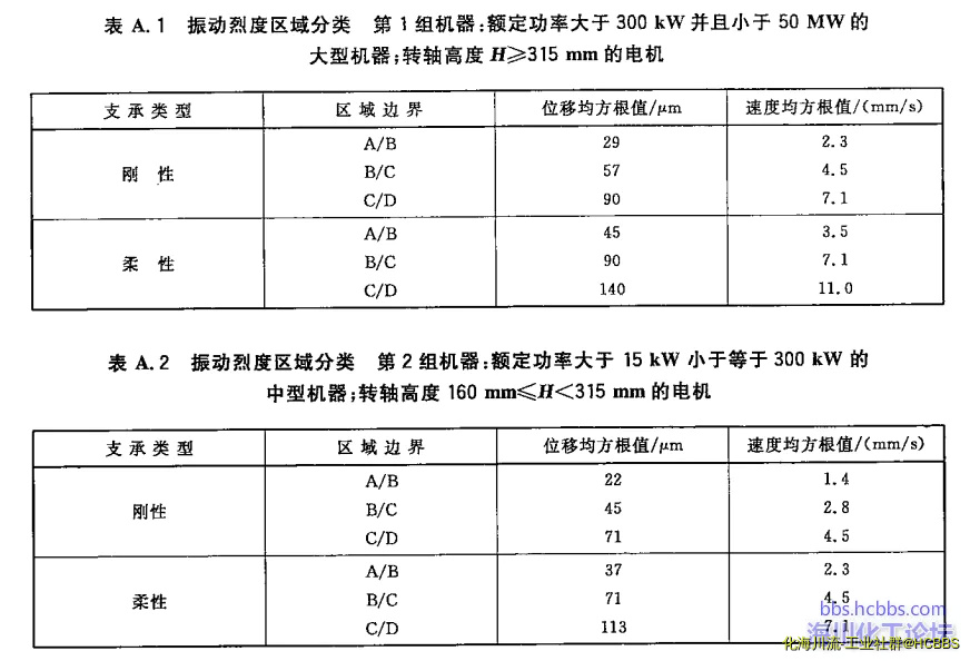

这个分享下

GBT 6075.3-2011 机械振动 在非旋转部件上测量评价机器的振动 第3部分:额定功率大于1.webp

ISO和GB的
