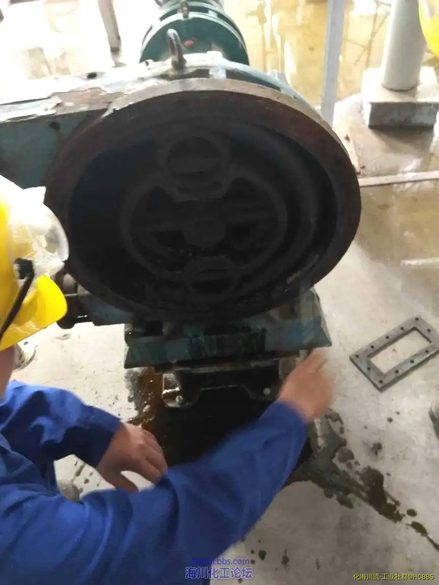

[讨论] 瞅瞅什么泵

轴流式泵

蠕动泵

这是软管泵,里面的软管是易损件,看样子坏了···

软管泵,

软管泵

计量泵吧! 流体在全密闭的管道内流动!就是那一圈特殊圆管内!不过这里面润滑做的不是很好啊!实验室见到过比这个小的泵

怎么没有发现叶片呢

软管泵

zhong127 发表于 2017-8-3 09:19
怎么没有发现叶片呢
上下两个圆形的就可以认为是它的叶片,靠它压迫软管变形。

输送什么介质?

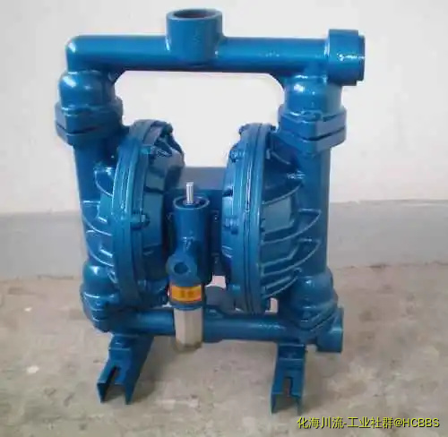

隔膜泵
发表于 2017-8-3 15:58:23
qiuqiu0810 + 2 积极参与
物是人非事事休VIP会员 VIP会员 | 显示全部楼层       最后访问IP江苏省
隔膜泵是容积泵中较为特殊的一种形式。它是依靠一个隔膜片的来回鼓动改变工作室容积从而吸入和排出液体的。
气动隔膜泵主要由传动部分和隔膜缸头两大部分组成。传动部分是带动隔膜片来回鼓动的驱动机构,它的传动形式有机械传动、液压传动和气压传动等,其中应用较为广泛的是液压传动。隔膜泵的工作部分主要由曲柄连杆机构、柱塞、液缸、隔膜、泵体、吸入阀和排出阀等组成,其中,由曲轴连杆,柱塞和液缸构成的驱动机构与往复柱塞泵十分相似。
隔膜泵工作时,曲柄连杆机构在电动机的驱动下,带动柱塞作往复运动,柱塞的运动通过液缸内的工作液体(一般为油)而传到隔膜,使隔膜来回鼓动。
气动隔膜泵缸头部分主要由一隔膜片将被输送的液体和工作液体分开,当隔膜片向传动机构一边运动,泵缸内工作时为负压而吸入液体,当隔膜片向另一边运动时,则排出液体。被输送的液体在泵缸内被膜片与工作液体隔开,只与泵缸、吸入阀、排出阀及膜片的泵内一侧接触,而不接触柱塞以及密封装置,这就使柱塞等重要零件完全在油介质中工作,处于良好的工作状态。
隔膜片要有良好的柔韧性,还要有较好的耐腐蚀性能,通常用聚四氟乙烯、橡胶等材质制成。隔膜片两侧带有网孔的锅底状零件是为了防止膜片局部产生过大的变形而设置的,一般称为膜片限制器。气动隔膜泵的密封性能较好,能够较为容易地达到无泄漏运行,可用于输送酸、碱、盐等腐蚀性液体及高粘度液体。
发表于 2017-8-3 16:06:24
蓝天 + 5 积极参与
特点:
1、无轴封、无泄漏、流道宽敞,所以输送含颗粒,高粘度〔粘度可达1万厘泊〕,易挥发和腐蚀性介质时,不会造成环境污染和危害人身安全。
2、无旋转部件,通过性能好,允许通过最大颗粒直径达10毫米。液体无剪切流动,泵自身部件磨损小。对输送物损伤小,可输送污泥和生命体如小鱼苗之类。
3、不需灌引水,自吸能力强,吸程高达7米,长时间干呼吸,对泵不损坏。一旦超负荷,泵便会自动停机,负荷恢复正常时,能自动启动运行,具有自我保护功能〔电动泵无此功能〕。
4、气动泵扬程达50米,电动泵达30米,出口压力最大可达0.6兆帕。电动泵无此功能,进口需装调节阀控制。
5、气动泵可以浸没在介质中工作,无电源通过,安全可靠〔电动泵无此性能〕。
6、气动泵不需电源,更适合易燃、易爆场合的介质输送。
发表于 2017-8-3 16:13:17
气动隔膜泵
气动隔膜泵
电动隔膜泵原理图
电动隔膜泵原理图

软管泵吧
发表于 2017-8-3 16:43:36
xlz3967740VIP会员 VIP会员 | 显示全部楼层       最后访问IP吉林省
软管泵,我们电解车间用来输送盐泥。
发表于 2017-8-3 18:37:32
软管泵,第一次听说。
