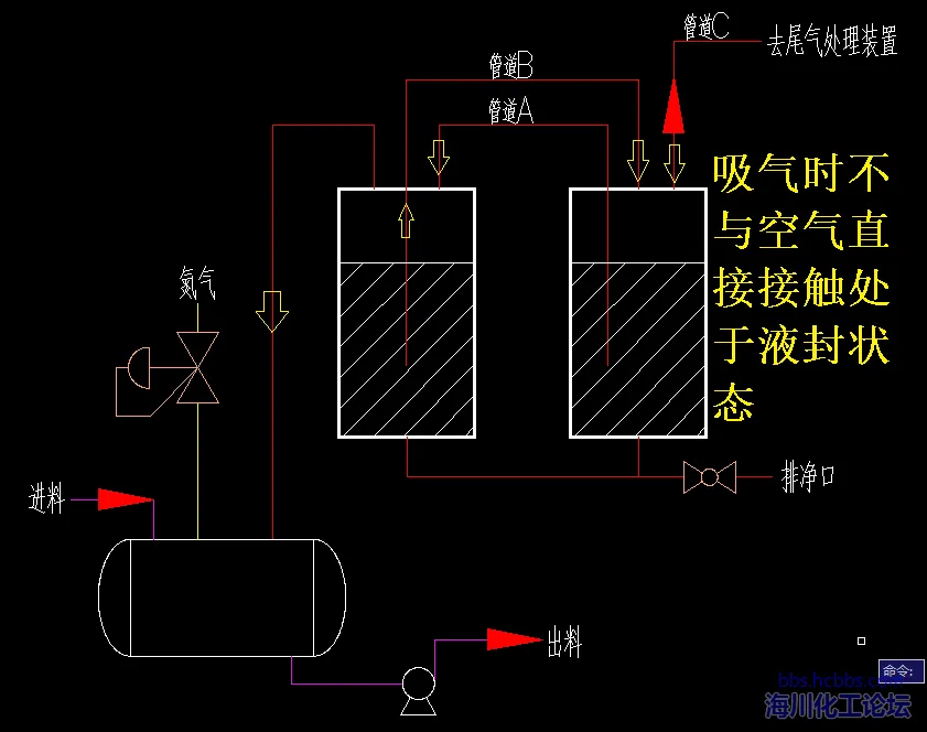

[求助] 请问有人见过这种液封罐吗?原理是什么?

默默_TGCRVIP会员 VIP会员 | 显示全部楼层       最后访问IP北京市
液体储罐,你进料的时候不排气出去?我认为管道A、B只是起到平衡压力的作用

sevensun3037VIP会员 VIP会员 | 显示全部楼层       最后访问IP江苏省
这个设计有问题

zmhdreamVIP会员 VIP会员 | 显示全部楼层       最后访问IP上海市
双水封啊

发表于 2017-12-20 16:08:33
防止回火吧

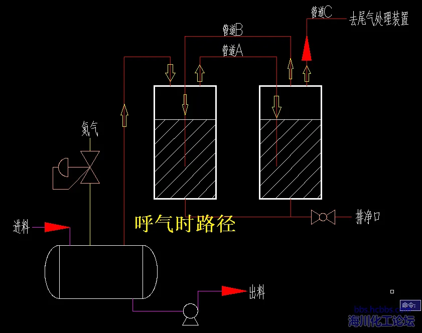

曦月梧桐VIP会员 VIP会员 | 显示全部楼层       最后访问IP江西省
如图

荻枫VIP会员 VIP会员 | 显示全部楼层       最后访问IP福建省
后面这个图方向画错了吧

木轩VIP会员 VIP会员 | 显示全部楼层       最后访问IP浙江省
最后一张图,吸气时管道A不起作用了吧,还有时从B管道的应该是流入A管道的。箭头反了吧

hsh0877VIP会员 VIP会员 | 显示全部楼层       最后访问IP福建省
我们设计管道B都不要得,也可以吸气和呼气
发表于 2021-2-15 16:34:34
插入深度和液封压力怎么计算得???   30CM水=3000pa吗???

fbym2008VIP会员 永久VIP | 显示全部楼层       最后访问IP山东省
原来看到过液封罐的设计图纸,是用于火炬方面的。
