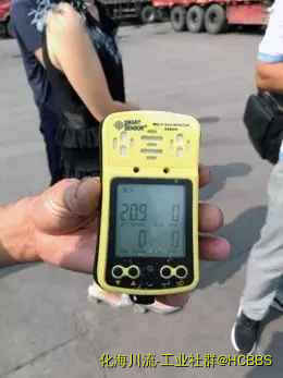

7月17日至20日,国家安全监管总局检查组赴内蒙古自治区呼和浩特和包头市6个旗(县、区),针对工贸行业有限空间作业条件确认工作情况开展明察暗访。随机抽查了15家企业,共发现隐患和问题49条。针对发现的问题和隐患,均建议属地安全监管部门下达执法文书,责令内蒙古荣信纸业有限公司停产整顿,11家企业限期整改,共对6家企业实施行政处罚。
内蒙古敕勒川酿酒有限公司等6家企业未按规定配备必要的检测仪器和通风装备,内蒙古天浩纸业有限公司企业配备的有毒有害气体检测仪全部为不适用的扩散式检测仪。

这个是报道的照片。为什么不能用?

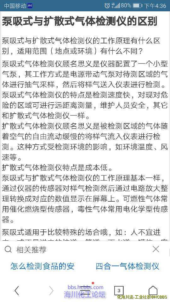

所谓扩散式气体检测仪是指在检测的区域里随着空气的流动将一些气体流入气体检测仪中,这样就可以连续、实时、准确地的检查空气中是否含有有毒有害物质,一般扩散式气体检测仪使用于开放场合,如敞开的工作车间
发表于 2017-8-2 17:13:15
hxing + 5 积极参与
safety-guardVIP会员 VIP会员 | 显示全部楼层       最后访问IP广东省
泵吸式气体检测仪是使用一个小型的气泵将检测区域中的气体抽气采样,然后进入气体检测仪中检测。他可以进行远距离测量,一般适用于一些人不宜进去,不易进去的地方,或在工作人员进人之前,就必须进行检测的地方。如坑道,管道,下水道,农业密闭粮仓,铁路罐车,罐体等这些地方我们则需要使用泵吸式气体检测仪。
