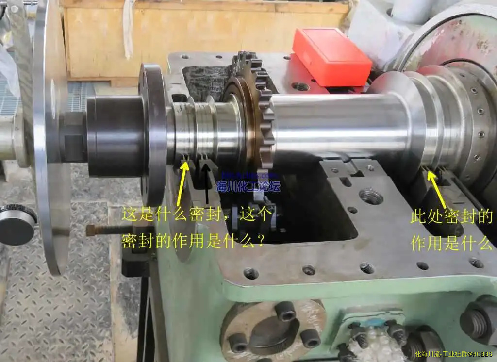

这是汽轮机的一个结构图,这两个密封类型一样吗?是什么类型的密封?都是在起什么作用

润滑油的把,就是一般的机械密封,好像是迷宫的

两个密封是隔离气,有的叫三级密封,说的有不对的轻喷

二个都是隔离油封。

油封,梳齿结构的

左边的叫油封,防止润滑油向联轴器处泄漏引发火灾;右边的叫汽封,防止蒸汽进入润滑油造成油质乳化。两个都是疏齿密封。另外目测你这个机组可能会带一个汽封抽气器

两个都是疏齿密封。

汽机轴承座梳齿式轴封下油档  目测油档两端无压板及螺丝   要求间隙一般在0.03~0.08MM 作用是防止油泄漏
中间是盘车用的

都是油封都是油封

这两个都是梳翅式油封

油封,防止润滑油进入汽室。

梳齿气封,左边是密封润滑油的,右边的是密封汽体的。

这个密封应该叫迷宫密封。

7#说的对,中间的是盘车的。

两个都一样
发表于 2017-8-2 12:00:17
A工大VIP会员 VIP会员 | 显示全部楼层       最后访问IP湖南省
中间怎样盘车?只有一个齿轮

梳齿密封,左侧两个油封,右侧两个汽封
