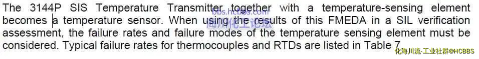

只需要做温度变送器的SIL认证,但是在做温变失效模式分析FMEDA时候,需要考虑到RTD或TC的失效因素。
学习了,感情是这样的啊,所以如果是一体化的温变,就必须传感器加温变都得SIL2。

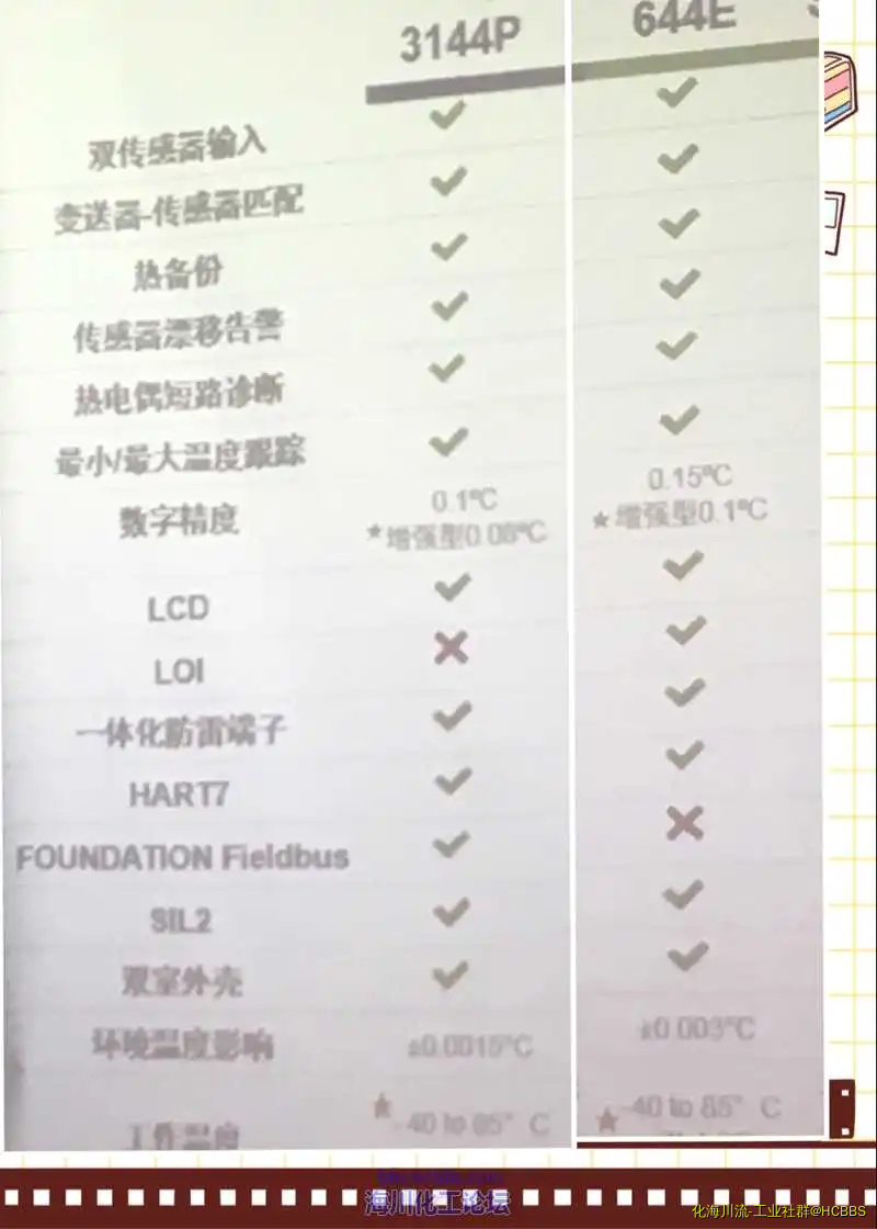

热电阻属于电阻信号,没有SIL认证,你说的应该是温变

beginnerVIP会员 VIP会员 | 显示全部楼层       最后访问IP北京市
您好,能否请您提供下提到的 ”typical failure rates for thermocouples and RTDs are listed in Table 7.“ 我想看下这个表格。谢谢先!

sgq1313VIP会员 VIP会员 | 显示全部楼层       最后访问IP江苏省
我所知道的天津肯特和罗斯蒙特都有认证的
