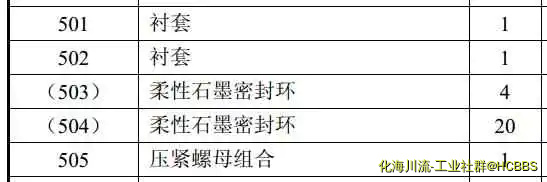

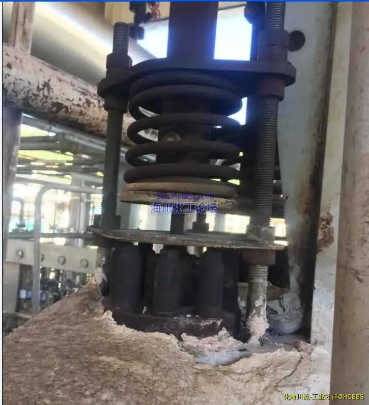

我想请问各位有遇到透平调节汽阀阀杆漏蒸汽么?是怎么处理的呀?换填料的话怎么个步骤?如果需要换阀杆的话又怎么做呢?没有遇到过,谢谢各位指点.

我们换过好几次了,主要看泄漏情况而定,平时一旦发现泄漏及时紧固填料压紧螺母通常效果都不错,我们昨天刚紧了一下!如果紧不动或者紧固后效果不明显就只能等停下来更换!如果泄漏不大或者抢修时间不够,更换时不需要拆阀杆,只需将顶部弹簧及遮挡的那个薄板拆掉,拆掉压紧螺母,用盘根拆除工具抠出一些旧填料,压进去几个新的开口填料即可,注意错口安装,有时候需要装几个压一压再装几个,开始不要压得太紧,否则阀杆就不好活动了,如果开起来漏的话再压一压!如果大检修就或者怀疑阀杆被蒸汽冲刷缺陷的话就必须连同那一圈螺栓拆除,将小法兰盖连同阀杆一同抽出来检查更换了!整体更换时就可以装一些不带开口的填料环进去,大概就是这样

不影响生产的情况下换填料是不可能实现的。这样的情况可以找专业带压堵漏公司在填料箱处打个孔,注入石墨填料,当当当当,搞定!

换这个填料肯定是要停机的,看第一张图片位置紧也不好紧吧,还得找机会抽出阀杆,检查填料,不能简单的更换填料。

汽机调速气门调杆泄漏,不严重的情况下可以调节压紧螺母,严重的情况必须停机处理,更换加满填料

请问阀杆和阀梁是怎么连接的呀?拆完后回装需要调节什么不?谢谢!

wjh5418VIP会员 VIP会员 | 显示全部楼层       最后访问IP江苏省
这是技术员检修时照的,希望对你有用
