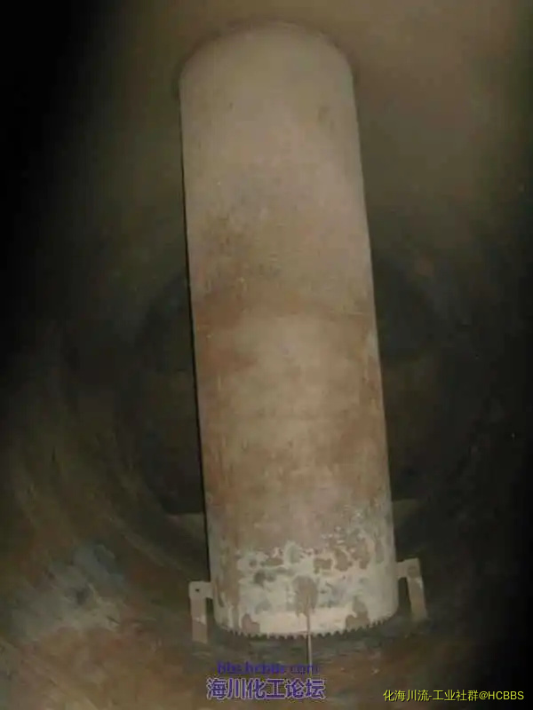

[讨论] 水封罐

ceybwangVIP会员 VIP会员 | 显示全部楼层       最后访问IP北京市
只是在管道的边缘有锯齿么?管道轴向有没有什么措施?如果只是在边缘有锯齿的话,初步判断可能是这种结构更易于气体向四周分散(纯粹是感觉),如果有CFD模拟的话应该能算出来区别。

海川副教授  |  头衔:  【海川活跃分子】
锯齿形状易于气体向四周分散。多孔板是限制气体扩散,提高吸收效果,

锯齿应该是利于气体分布扩散吧感觉

把大的气泡破碎,减少气相夹带液滴。

jingsanVIP会员 VIP会员 | 显示全部楼层       最后访问IP山东省
锯齿一个是有利于气体扩散,二就是还能起到气体分布器的作用,让气体能均匀在管口位置扩散。多孔板的作用也是为使气体分布均匀。
锯齿状目的是将进入液体的大气泡扎破,变成小气泡,因为大气泡会导致液体严重“咕噜咕噜的”.

阿布不部布VIP会员 VIP会员 | 显示全部楼层       最后访问IP宁夏回族自治区
使气体在罐内分布均匀,以防止由于密封水波动导致下游装置出现脉冲式气流
