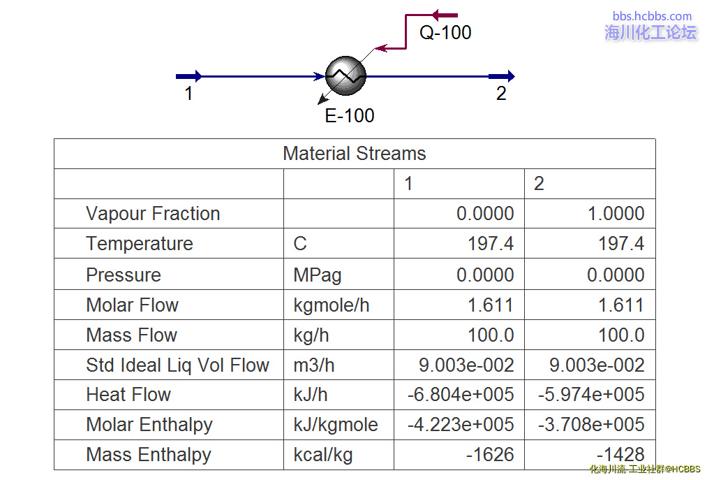

请问各位谁有乙二醇的气化热数据?

分别查一下它在液体和气体的焓值。差即是。

常压下差不多是198kcal/kg
