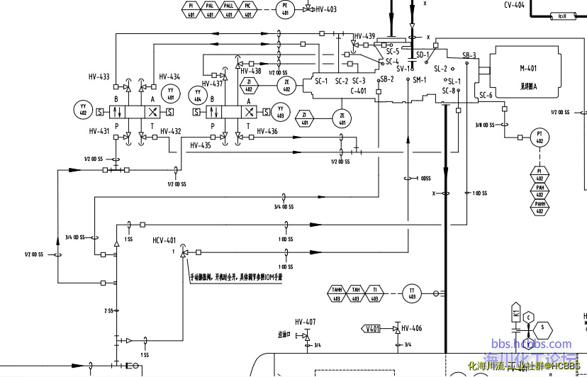

如图,为丙烯致冷机组的压缩机,油经过油分离器、冷却器、过滤器后回到压缩机,为什么需要分成这么多股?作用是什么?热心必有加分。

这个是约克的压缩机图纸

冰镇收音机VIP会员 VIP会员 | 显示全部楼层       最后访问IP辽宁省
一路开工油,一路负荷调节,一路机组喷油,一路轴承润滑
发表于 2017-7-24 00:30:32
能否在图片上指出具体作用对应的管线,还有所谓的滑阀是指负荷调节那几组线吗?如何起到调节作用?谢谢  详情 回复 发表于 2017-7-24 19:38

QPWVLVIP会员 VIP会员 | 显示全部楼层       最后访问IP安徽省
,负荷调节,油路冷却,密封冷却等

themost1234楼主 VIP会员 VIP会员 | 显示全部楼层       最后访问IP广东省
SB2 SB3是机组两个润滑点
SC1 SC2 SC3是调节负荷的,10-110%
SC8电磁阀回油
SM1是开机手阀油路,这个机组不设润滑油泵
油气混合点在你那张图的上部,截图不全。在HV401角阀前
这个机组采用双端面机械密封,密封泄漏回到机组入口,不设冲洗
基本就这样了
