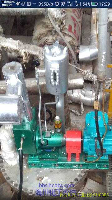

密封液如何循环?密封罐有压力吗?是不是机械密封内部有类似叶轮的部件,起到泵送的作用,可以让密封液自循环并保持一定压力。

应该是53B冲洗方案,装的是带压的双端面机封。要求罐的压力高于密封腔压力0.1Mpa左右,密封弹簧座上装有泵送环,为冲洗液提供循环动力。

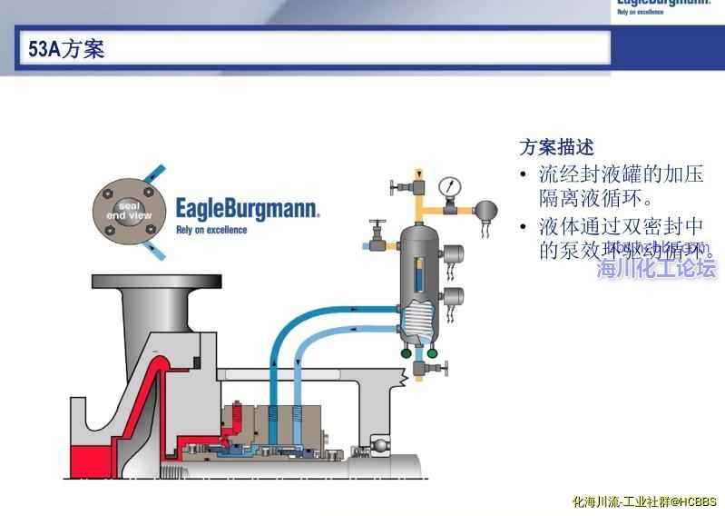

查 了一下,感觉应该是plan53A冲洗方案  详情 回复 发表于 2017-7-24 09:01
发表于 2017-7-24 09:01:14
那密封罐为什么冲压呢 没有压力泵轴旋转可以带动泵效环旋转 达到循环润滑冷却效果,,补充一定的压力是为什么 、、、、、防止动密封损坏漏过来?????  详情 回复 发表于 2017-7-24 13:19

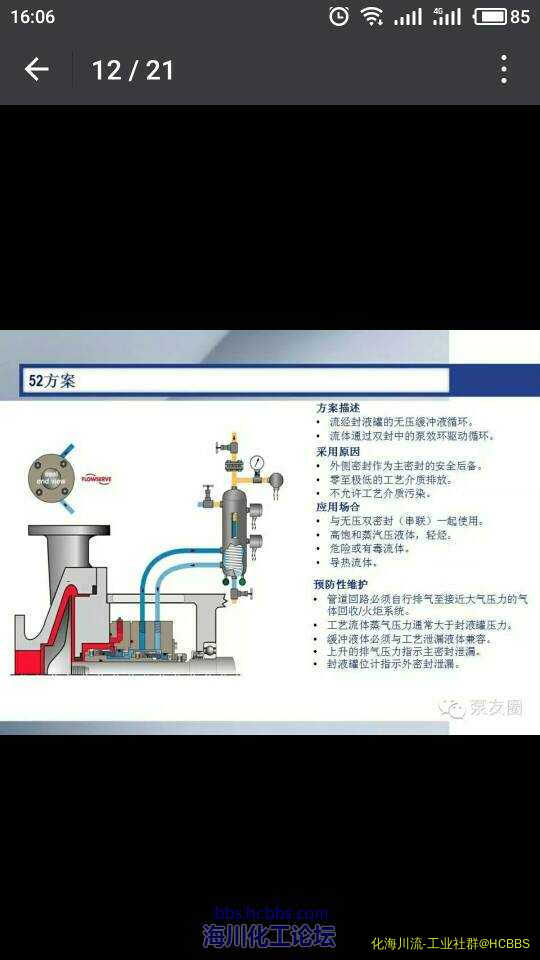

这是个52方案,通过机封上的泵效环输送介质,冷却润滑机封。不知道你打的是什么介质,我们这边灌顶部与放空线链接,罐体基本没压力。

明明是52方案呀!

Plan23吧,明显是个单封

API 682 PLAN23 单端面机械密封,冲洗液通过密封腔内的内侧循环装置流出密封腔,经过冷却器再回到密封腔,采用喉口衬套将冲洗流体和泵送流体隔离开!

53B是带蓄能器的,这个并没有

这个罐的介质依靠虹吸原理来进行循环流动,有的机械密封内有泵效环,为罐内介质提供循环动力;罐内压力应该略大于介质压力,若机械密封泄露,稍大的压力可以减小或者消除机械密封的泄露,之所以给罐内施加和介质内压相差无几的压力,是为了使机械密封面的动静环贴合的更为端正,试想若介质被为几十公斤的压力而罐内介质压力为很小压力,那么动静环的贴合面的贴合状态肯定是偏的,机械密封的波纹管也是肯定也处于内压向外的受力状态,这将降低机械密封的试用寿命;另外,罐内介质对动静环密封面起到润滑,清洗,降温等作用!有的罐管路有冷却器,对罐内介质进行降温!

个人觉得是52方案 只是没有接排火炬线而已 罐是常压罐  压力表压力上升时表示内侧机封泄漏
单封不可能加外置罐
