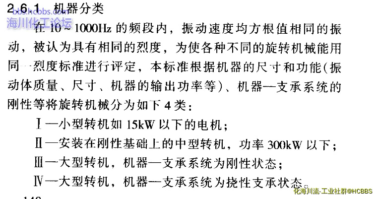

对于大型动设备如何界定?即什么样的动设备属于大型的?

目前没这个界限。内部定吧。  根据设备做功大小,设备重要性等等。   要看你出于什么目的去理解。

价格高低,修理难易程度,停车对系统的影响程度
发表于 2017-7-20 11:47:44
B0SS + 3 积极参与
很明显,大型动设备,首先从外观上看,大;然后从配置上看,有油站,水站等等配套辅助设施。
这个应该是没有一个准确的定义。比如高个子,什么样的人算高个子呢?我们一般看,175以上算高的吧。
不知道还有没有别的划分方法

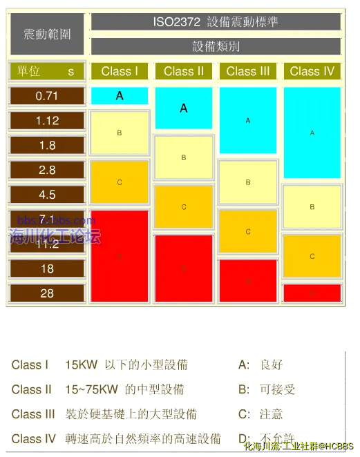

ISO2372是这样规定的
