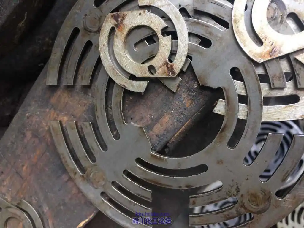

近期压缩机五段气阀容易坏,主要是阀片和缓冲片断裂,运行短的2天,最长不超过15天。排除油水问题和气质问题,请大家帮助分析一下什么原因。此段工作压力进口7.0mpa左右,出口15mpa左右,压缩介质为二氧化碳。有好的气阀厂家也可以推荐一下。

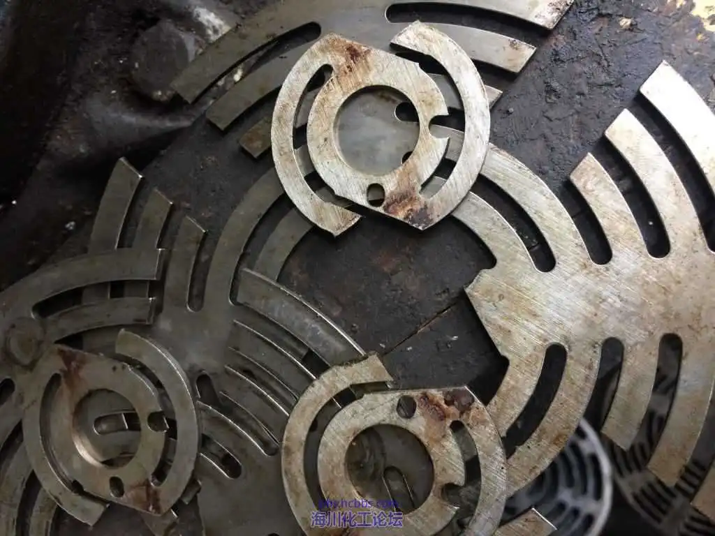

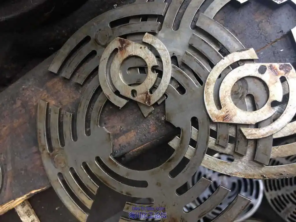

xbb0520楼主 VIP会员 VIP会员 | 显示全部楼层       最后访问IP江苏省
zdl1966 发表于 2017-7-17 17:47
考虑一下温度问题,温度高易积垢,导致阀片受力不均匀。
从拆出的情况看,没有积垢问题,可以看下我新上传的图片
发表于 2017-7-18 10:27:07

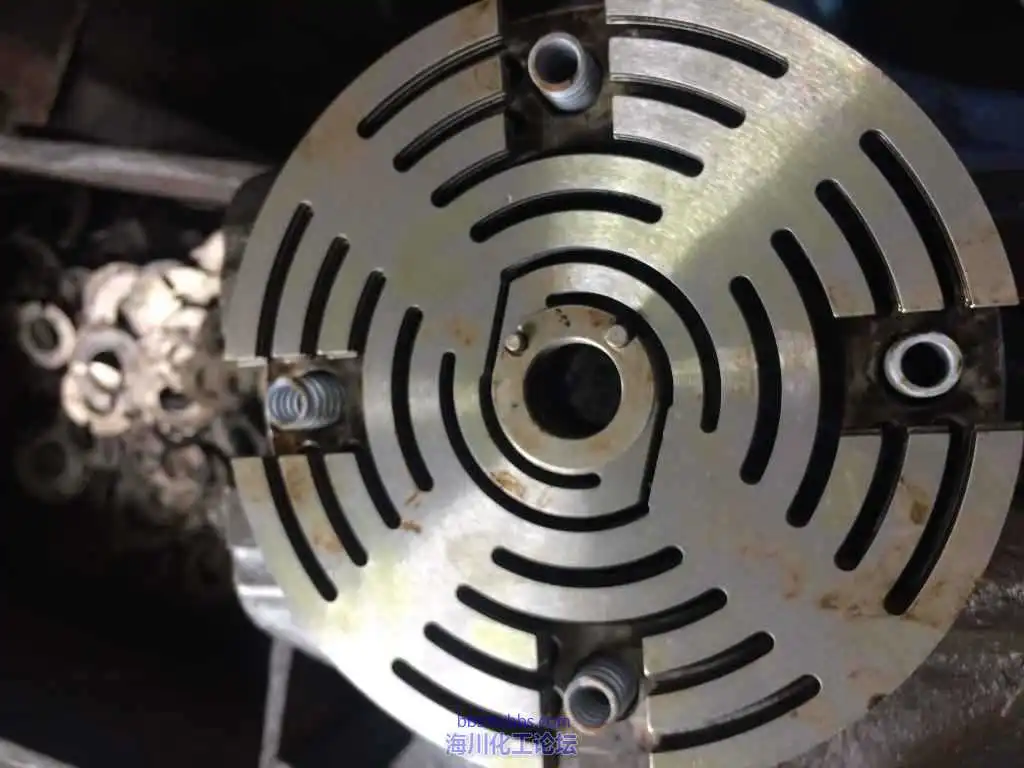

如果是只更换阀片和缓冲片,建议再更换一批弹簧,同时检查研磨阀座密封面!如果是整阀更换还不行的话就要考虑材质及阀体结构形式,确实有必要咨询一下像贺尔碧格这种大公司

南孚巧克力VIP会员 VIP会员 | 显示全部楼层       最后访问IP山东省
测一下阀片、缓冲片的硬度,过硬的话也容易断裂,检查一下弹簧的力,是否弹簧力都增加了?还是有新旧弹簧混用的情况。
发表于 2017-7-19 08:48:24
阀片、缓冲片的材质硬度已经送检。弹簧的弹力......能否说详细些呢?谢谢  详情 回复 发表于 2017-7-23 14:10
