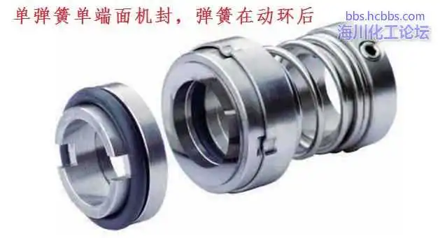

机械密封弹簧的主要作用,它在调整过程中,是与静环紧压住吗?

补偿机构弹力(或磁力)的作用下以及辅助密封的配合下保持贴合并相对滑动而构成的防止流体泄漏的装置。

是补偿作用,表现出来就是持续压紧静环。

轴转动过程中中会沿着轴向来回运动,弹簧就是为了补偿这种轴向运动造成的动静环间隙过大或过小

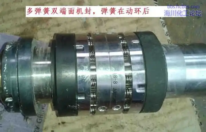

机封定义:机封由至少一对垂直于旋转轴线的端面在流体压力和补偿机构弹力(或磁力)的作用及辅助密封的配合下保持贴合并相对滑动而构成防止流体泄漏的装置,常用于泵、压缩机、反应搅拌釜等旋转式流体机械,也用于齿轮箱、阀门、旋转接头、船舶尾轴等密封。

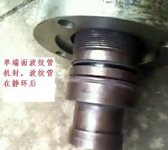

     补偿作用可以由弹力或磁力提供,弹力可以是弹簧或者波纹管,效果一样,弹簧有单弹簧和多弹簧,作用都是使动静环在运行中始终保持贴合,并保持一定的压紧力,防止介质泄露,弹簧可以装在动环一侧也可以装在静环一侧,具体根据使用要求进行设计。
     由于设备在运转中,转子轴会有轴向的微量窜动,而且动静环随着使用时间延长也会磨损,因此为了使动静环始终保持贴合并且有一定的压紧力,补偿机构是必不可少的。
