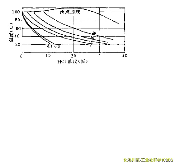

反应釜需滴加5%的稀盐酸,盐酸参与反应,反应温度5-10度,反应结束盐酸剩余0.5%,现在想加盘管,用钛 的可以吗

如果按你所描述的这种情况,钛材是可以用的。但是如果高于5%即使在室温下也能很快溶解。下图是某文献上查阅到的。请参考。

capitalVIP会员 VIP会员 | 显示全部楼层       最后访问IP山东省
腐蚀速率表,请参考;如果有其他介质请告知。

5%的盐酸可以用钛材的,您这边使用的具体温度是多少度?

如不考虑超出工况的操作可能,用Ti没问题~~~兼顾经济性的选型,可以使用S31603,更好的选择是1.4529~~~
