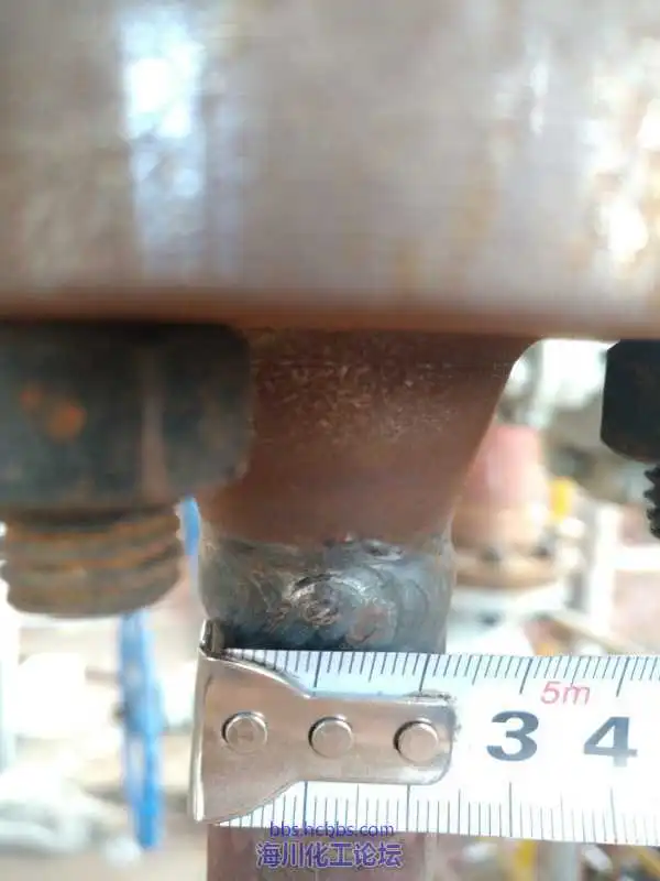

求助这条焊缝是不是裂纹
3.3K |9
皮皮虾我们日VIP会员 VIP会员 化海川流M | 显示全部楼层 |阅读模式       最后访问IP新疆维吾尔自治区
如图,外观能看到收弧处明显的一道,但是PT做不出来,到底是怎么产生的?

不太象。
可用角向磨光机打磨一下,再进行一次渗透检测,即可清晰地判断。

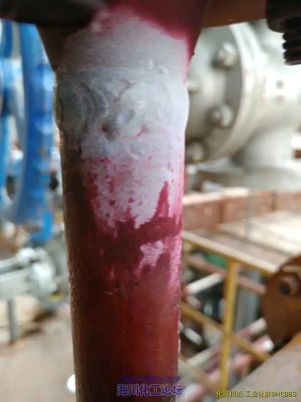

缺陷在哪呢?~~
发表于 2017-7-15 13:00:29
有红色的就是有裂纹

wanyiwanVIP会员 VIP会员 | 显示全部楼层       最后访问IP陕西省
打磨一下,再渗透

sccyxyVIP会员 VIP会员 | 显示全部楼层       最后访问IP海南省
如果管内无介质,对接焊口建议RT射线探伤!角焊缝采用PT着色。

寒寒_DHFUVIP会员 VIP会员 | 显示全部楼层       最后访问IP福建省
那不是裂纹,那是焊工收弧动作造成的

这个不好确定,最好做个磁粉或作色,不保险就拍片子,实在不行就重新焊一下吧

惆怅_GDPRVIP会员 VIP会员 | 显示全部楼层       最后访问IP北京市
不是裂纹,起码表面缺陷还好

@8yt#&VIP会员 VIP会员 | 显示全部楼层       最后访问IP陕西省
不是裂纹。表面成型不好,应打磨圆滑过渡后按设计要求进行必要的PT检测
