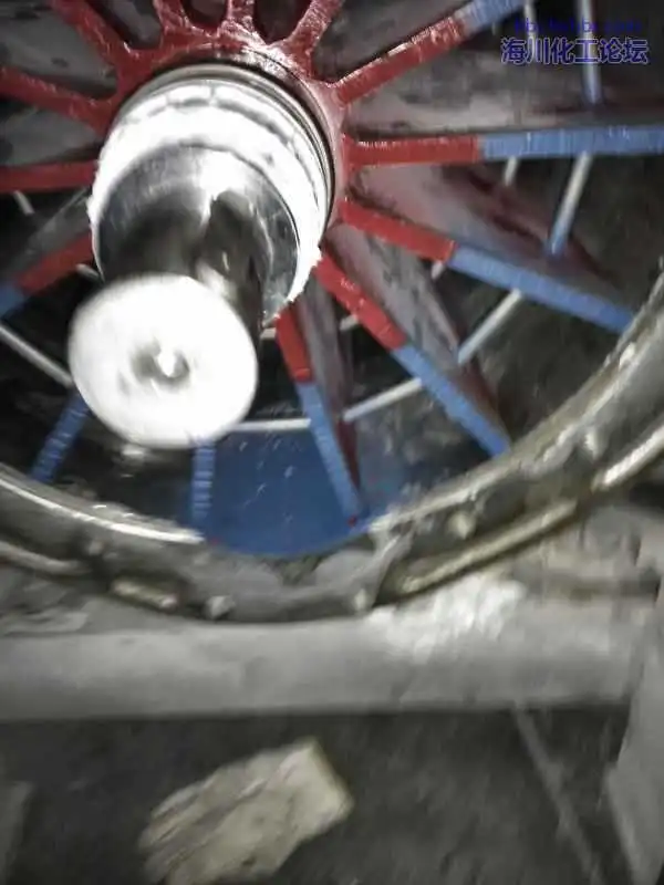

求助:
输送粉料的旋转阀,检修后手动盘车没有问题,送电后有明显的摩擦声,打开墙板,没有磨擦的痕迹,筒体圆周方向也没有磨擦的痕迹,轴承是新换的,求助是什么原因?

检查链条了吗?骨架密封和轴是不是有摩擦

检查一下轴向方向是否有摩擦,盖板回装后轴向间隙可能过小,电机联动后会有一个轴向的推力,所以手动盘没问题。

转子轴向端面喷的快干漆,见上图,很明显没有摩擦的痕迹。盖板拆下来,检查没有摩擦的地方,回装,再试,什么异常的声音也没有了,电流也正常。就奇怪了,之前听到的异音哪里去了?

检查下喂料阀的端面密封会不会被刮到,用塞尺检查各尺寸,检查下链条张紧轮的情况

楼主 你手动盘车没问题  转动时出现的摩擦声  还是叶片与壳体刮擦  壳体两端封盖没有定位销或定位凸凹面吧  ...
看来你也修的不少,这个情况是第一次遇到。我们这个是进口的设备,定位端盖板没有磨损,非定位端盖板有磨损,手动盘车没有摩擦声,噌,噌,噌的声音,拆下非驱动端盖板检查没有磨损的地方,回装后在试,那个声音又没有了,试了半个小时都没有异常的声音,电流也正常。现在我怀疑是不是卡簧没完全撑开,卡簧钳坏了就是硬敲进去的。

检查一下链条是否太紧了。

1.旋转阀夹套伴热没有开
2.修时管板间隙,筒体间隙没有调整好;
3.轴承的游隙大了;
4.轴承润滑不好;
