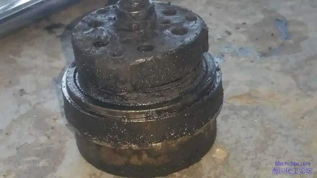

版主好,我是加气站的设备管理员,我站的压缩机是意大利塞弗公司的,10几年来,运行都很好,4月份进行大修 ,修后便频繁出现问题,缸套内,进排气阀上糊满了积炭,每10天清洗一次,也找不到原因,请问你遇到过吗?是如何处理的?

润滑油是不是换牌子了,闪点发生变化了

牌子没换,还是LDAB-150

找不到原因的话可以查查天然气的品质是不是发生了变化

积碳与温度压力油的品质有关。凡是都是先因后果,既然之前没有问题,大修完后有问题,有可能是压缩机装配的原因~`

要是润滑油脂没变化,天然气成分没变化,只能从检修方面入手检查了,看看检修前机器什么状态,还是建议检查一下油脂跟气源,

气质不行吧  检查填料密封

温度高了,润滑油多了,

最好能发个压缩机的结构图看看,应该是润滑油的温度高了,润滑油变质了,再把工艺参数和操作情况同检修前进行对比下,看哪些方面发生了变化。

建议检查以下内容:1、检修前后的介质成分是否存在变化;2、检修后是否存在气阀泄漏的现象,气阀泄漏造成排气温度和气缸升高导致润滑油碳化;3、检查气缸冷却水是否堵塞,出入口流量温差是否正常;4、检查气缸是否磨损,气缸镜面与活塞环配合间隙超标串气也会造成润滑油碳化

气缸、填料是不是有油润滑,注油量是不是超标了?

检查填料密封函漏油情况

谢谢大家,压缩机积炭严重原因已经找到,润滑油出了问题。更换了润滑油,就好了。
