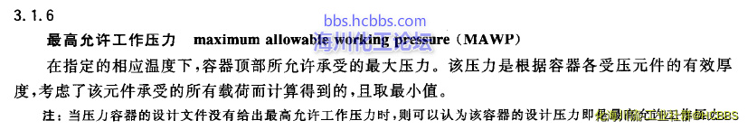

说书人的故事VIP会员 VIP会员 | 显示全部楼层       最后访问IP北京市
我们这边的2000方液化气球罐,设计压力为1.77MPa,但是铭牌上写的最高允许工作压力为1.41MPa,这是怎么回事呢?一般压力容器的最高允许工作压力不是通过壁厚反算过来的吗,一般会大于设计压力的?
发表于 2017-7-29 19:26:00
梦幻100 + 5 积极参与

书拉密女爱吃枣楼主 VIP会员 VIP会员 | 显示全部楼层       最后访问IP湖北省
说书人的故事 发表于 2017-7-29 19:26
我们这边的2000方液化气球罐,设计压力为1.77MPa,但是铭牌上写的最高允许工作压力为1.41MPa,这是怎么回事 ...
工作压力不会大于设计压力,我们有一个经验数据,就是设计压力按工作压力的1.05-1.1倍计算。
发表于 2017-7-31 13:46:12
我说的不是工作压力,也不是最高工作压力,是最高允许工作压力,貌似一般都比设计压力要高的。  详情 回复 发表于 2017-7-31 16:24
发表于 2017-7-31 16:24:36
这是GB150中的说明
这是GB150中的说明
