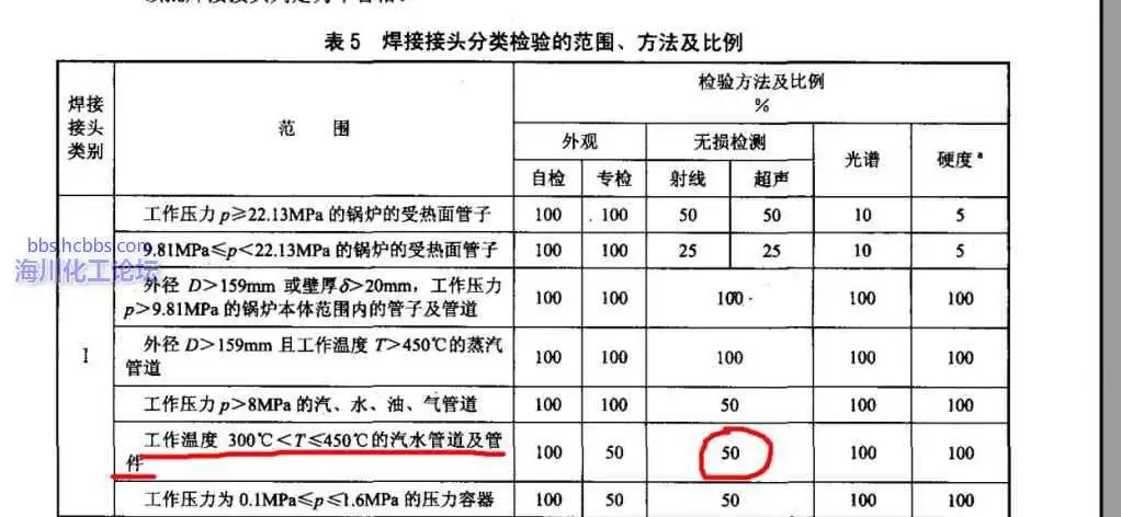

先说我们燃气蒸汽联合循环的主蒸汽参数:设计/工作压力=4.2/3.8MPa,设计/工作温度=455/450℃,主蒸汽管径DN150/外径159.
在无损检测的时候,涉及到主蒸汽管道焊缝的抽检比例的问题。
根据DL/T 869-2012《火力发电厂焊接技术规程》中的内容,应该抽检比例是50%,见下面截图:

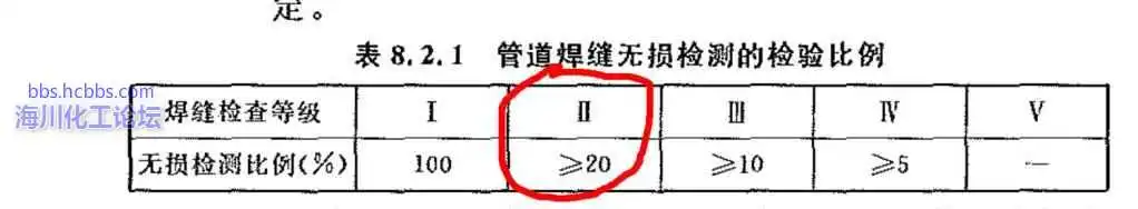

另一方面,根据GB 50184-2011《工业金属管道工程施工质量验收规范 》中表8.1.1及表8.2.1,抽检比例为20%。见下截图:
为何采用不同的规范,有不同的结果?到底应该按照哪个规范执行?还有是不是规范只是最低要求,我们可以按照更严格的来执行,比如提高到100%的抽检比例?

第一张截图是来自  电力标准

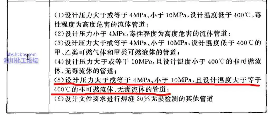

第二、第三张截图来自国家强制标准。

螳螂捕蝉ZVIP会员 VIP会员 | 显示全部楼层       最后访问IP广东省
国家标准仅规定下限,行业标准或地方标准只能严于国家标准,不能违反国家标准!另外,忘记在哪本书上看到的了:有行业标准的,按照行业标准执行,无行业标准的,按照国家标准执行。行业标准是被包含于国家标准

楼上正解!国标是强制标准,行标应大于等于国标。

行标高于国标的要求,就高不就低

678-2VIP会员 VIP会员 | 显示全部楼层       最后访问IP四川省
如果管道属于电力行业,那要按DL标准执行;如管道属于工业管道,那按GB标准执行。供您参考

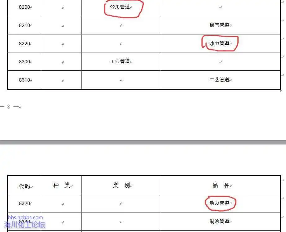

顺便问一下:供到别的厂的供生产用蒸汽的管道,是属于公用管道中的热力管道还是属于工业管道中的动力管道?
供到别的厂的供生产用蒸汽的管道,是工业管道。
