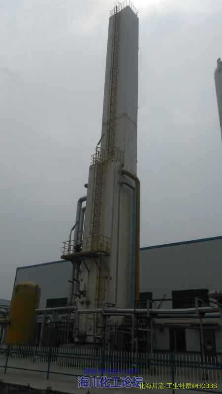

我公司有一空分塔,高度为38米,防雷设计如何做!

简介--这个不是冷箱吗?-登录查看全文

简介--是的,是冷箱!目前有接地。防雷如何考虑-登录查看全文

简介--找电气人员解决,他们有规程的。我做的就是在塔基周围深埋一周镀锌角钢,用镀锌扁钢链接一周闭合。在塔的四周各取一点作为接地点,好像是按要求用热镀锌扁钢(圆钢)直接引到塔顶,在弄四根镀锌材料做避雷针,最好要 ...-登录查看全文
